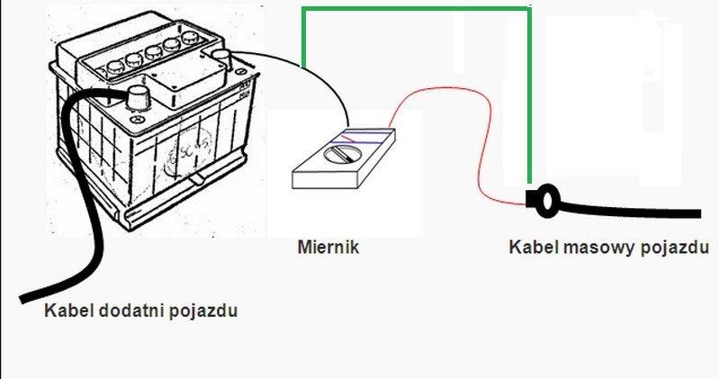

    mistrze a tak podłączając się to jak sprawdzić ten pobór prądu całkowity ?
    06 2010
    Tychy
    7,326
    Cytat Napisał bartex Zobacz post
    Odepnij klemę minus i wepnij między aku a klemę amperomierz. Minimum 10A ale lepiej 20A.
    Użytkownik Maniak resoraków Avatar gcredhot18
    03 2010
    Swieradow-Zdroj/Wrocław Poland
    Była 159 SW 1.9 JTDm 2006r. Jest XF 2017. 241KM
    910
    O tak.
    Wysłane z mojego PRA-LX1 przy użyciu Tapatalka
    07 2018
    Alfa Romeo GT 1.9 JTD 16V
    129
    ooo super chłopaki , dzięki
