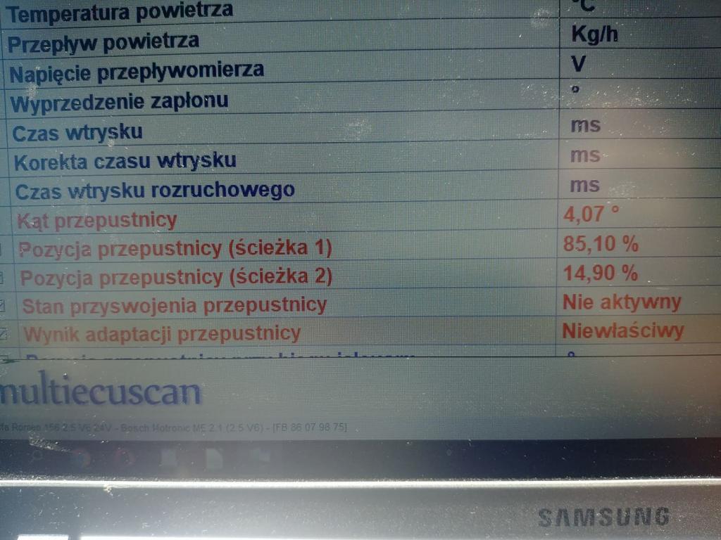

    Wychodzi na to że coś jest z przepustnicą tak to wygląda na foto Kliknij obrazek, aby uzyskać większą wersję

    Zrób adaptację przepustnicy:
    - 90s w pozycji MAR
    - 90s wyłączony zapłon
    - odpał
    https://www.flickr.com/photos/131042348@N03/albums
    11 2016
    Lancia Lybra 1.9 JTD 155KM 380NM BY BzTech.pl Alfa Romeo 156 2.5 V6
    8
    Niestety dalej to samo adaptacja robiona na kompie pokazało że jest ok odpaliłem i to samo. Po ponownym zgaszeniu i uruchomieniu znów brak adaptacji...

    Ja bym zrobił dla pewności reset ECU i ponowną adaptację. Coś z elektroniką jest nie tak, skoro wypisuje takie rzeczy. Po resecie ECU i procedurze adaptacji odpalasz auto (zimne) i nie dotykasz pedału gazu aż się zagrzeje przynajmniej do pierwszego biegu wentylatora. Wtedy może chodzić krzywo, to normalne, bo ECU dobiera sobie parametry adaptacyjne.
