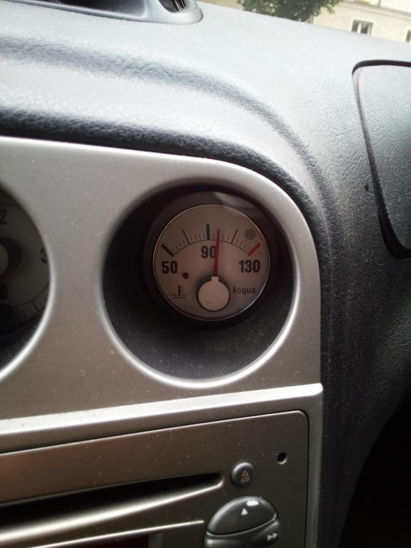

    od jakiegoś czasu zauważyłem dziwne zachowanie auta mojej dziewczyny (Crosswagon, 1.9 jtd, 2006, 150 km):
    w jeździe od płynnej do autostradowej (max 160km/k) wskazówka temperatury trzyma się poniżej 90 *C (jak na obrazku), i idzie zecydowanie w dół jeśli zwolnię (np od 140 do 100).

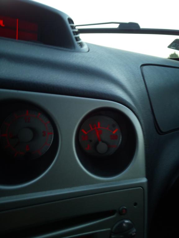

    Natomiast jeśli po takiej jeździe na autostradzie zatrzymam samochód, stanę w korku albo nawet po prostu wjadę na górską drogę, gdzie silnik pracuje ciężej przy małej prędkości, to temperatura zaczyna rosnąć. Standardowo tak jak na drugim obrazku, ale w ostatnie upały nawet bardziej. Problem występuje szybciej przy włączonej klimie (oczywiście) ale nawet bez klimy sytuacja nie jest dużo lepsza.

    najprawdopodobniej termostat jakis zamiennik typu vernet tam siedzi i temu tak sie dzieje, pierwsza kreska za 90st to 100st - jesli nie bedzie wychodzil poza stowke to nie ma powodu do zmiartwien, to co masz na drugim zdjeciu to ok 94st (zamienniki tak wlasnie przy butowaniu trzymia bo maja inna temp pelnego otwarcia - pisze ze niby 88st ale w przypadku np. vernet to tylko czesciowe otwarcie a pelne ma przy 92-94st)
    chcesz by krecha stala zaloz termostat z behr - ale tak jak mowie nie ma sie czym martwic, normalne przy zamienniku - w lecie przegrzewa, z zimnie nie dogrzewa

    pierwsza kreska za 90st to 100st - jesli nie bedzie wychodzil poza stowke to nie ma powodu do zmiartwien, (...) to co masz na drugim zdjeciu to ok 92st
    Ja tam widzę drugą kreskę, więc wedle tego, co piszesz w pierwszej części postu, temperatura przekracza już 100 st. Za chwilę dodajesz, że drugie zdjęcie to 92 st. Wydaje mi się, że 98 st Po podpięciu do komputera będzie jeszcze inaczej...
    Picek, zacznij od najprostszych i najtańszych elementów:
    1. Czujnik temperatury;
    2. Termostat Behr;
    3. Chłodnica (na pierwszy rzut oka może wyglądać całkiem o.k., ale wewnątrz może być różnie).
    Zatkana będzie kumulować ciśnienie. To właśnie ono przepcha newralgiczne punkty i zaobserwujesz spadek temperatury. To powinno dać Ci już do myślenia.

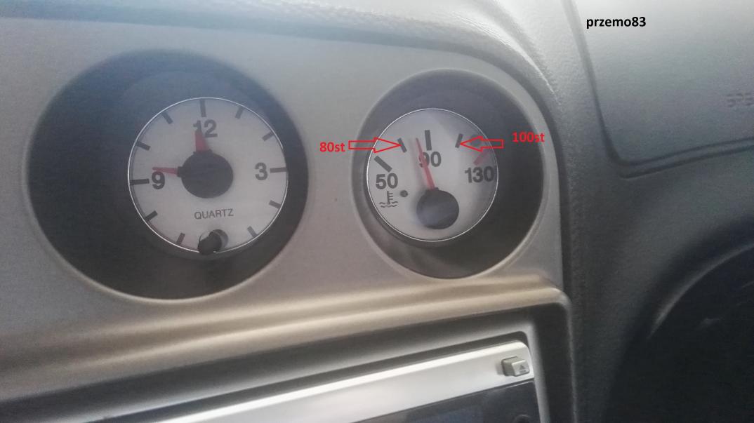

    chodzilo mi o gruba kreske nie te male, te male to przeskok co 2st - czyli jemu pokazuje 94st
    na zdjeciu u mnie termostat behr, sprawny pokazuje pelne otwarcie 88st - przy mocnym butowaniu temp skoczy do rownych 90-ciu
    przy 97st odpala sie 2 bieg wentylatora z tego co kojarze i w sprawnym ukladzie tej temp nawet przy zamienniku typu vernet nie powinien przeskoczyc - jak przeskoczy szukac przyczyny

    Dla mnie ta 'gruba' to zawsze 110 st., a przeskok o 4 st. ...
    Z odpalaniem termostatu pełna zgoda, ale zatkana chłodnica może zmylić trop. Sam poszedłem tą drogą i wymieniłem sprawny czujnik, termostat Ricambi i nawet węże na nowe, a problem tkwił w chłodnicy.
    Wydaje mi się, że najlepiej zacząć od tych najtańszych elementów. Co najwyżej dorzuci nowy płyn i bedzie miał spokój na lata:-)
