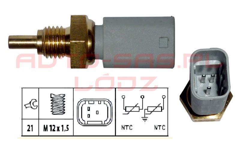

    Czujnik temperatury cieczy sprawdziłem tylko na na kompie i działał prawidłowo, miernikiem nie było dojścia za bardzo i okazało się że jest 3 pinowy z taką bardziej kwadratową wtyczką.
