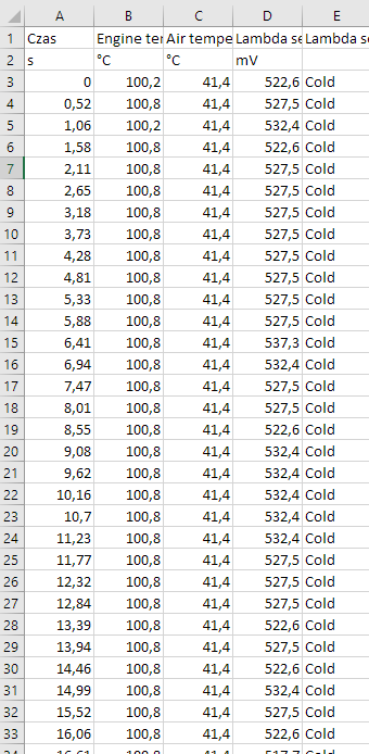

    Na razie zamawiam sondę bo ewidentnie jest uszkodzona, a później zobaczę czy się coś poprawi czy nie.
    Prawdopodobnie zalewa go paliwem na ciepłym silniku stąd problemy z odpalaniem.

    Może i sonda i rozrusznik razem nie domagają...

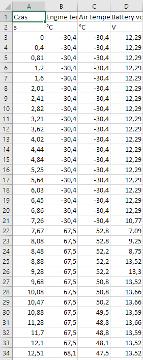

    Logi z odpalania Kliknij obrazek, aby uzyskać większą wersję

    Biorę się za swój stary rozrusznik, sam go sobie zregeneruje.
    Chyba że mnie chłop ze sklepu oszukuje że aku dobry..hmmmmmmmm
    Może ktoś wie jak to wszystko posprawdzać, żeby nie wymieniać niepotrzebnie części?
