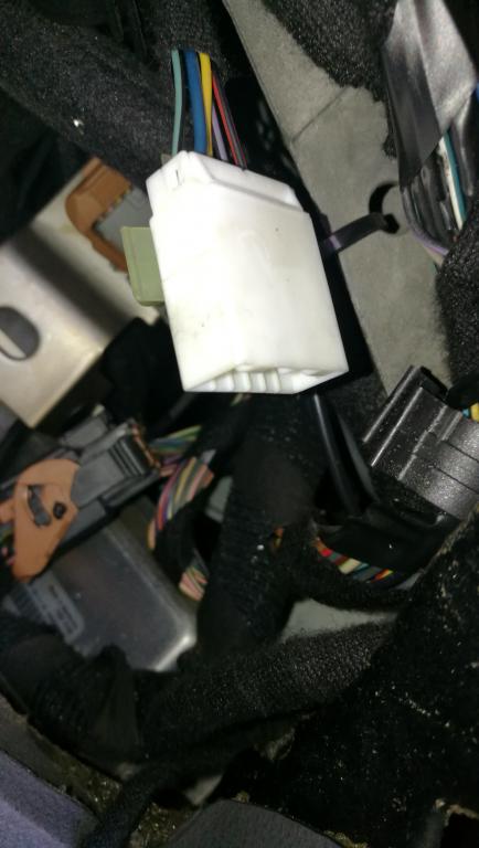

    Wg alfaobd zarowno temperatura kabiny jak i temperatura zewnetrzna sa ok i reaguja na podgrzewanie suszarka. Poczatkowo niecałe 30 gdy auto stało w cieniu a po ataku suszarki 48 zew i w środku 80. Za schowkiem znalazlem dwie niepodlaczone wtyczki, wrzucam zdjęcia. Byc moze sa od jakiejś opcji której nie mam u siebie. Przekaznik też mam włożony jeden, miejsce jest na jeszcze jeden i na jeden bezpiecznik
Nazwa:	IMG_20190625_105741.jpg
Rozmiar:	39.6 KB
ID:	259647Kliknij obrazek, aby uzyskać większą wersję
Nazwa:	IMG_20190625_105846.jpg
Rozmiar:	27.1 KB
