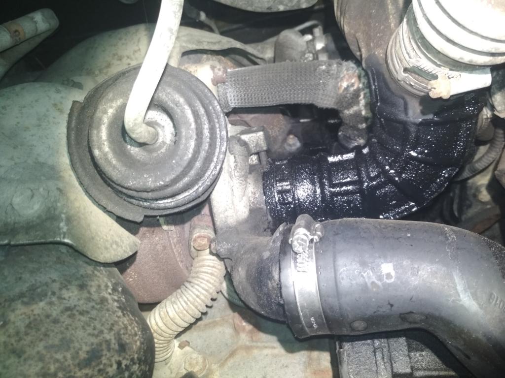

    niedawno stałem się posiadaczem Alfy 156 sportwagon, niestety zakup był podyktowany niską ceną i koniecznością załatwienia sobie dojazdu do pracy... Czyli historia jak wszystkie, tanio i szybko :/ Ale dzięki temu przekonałem się do marki, bo auto podoba mi się niesamowicie, tylko mam parę problemów a dokładniej parę zapoceń na silniku, proszę o pomoc w diagnozie.
    Silnik to JTD 1.9 16v M-jet (2003r.)
    Na pierwszy ogień turbina. Czy to poważne? Co z tym zrobić?

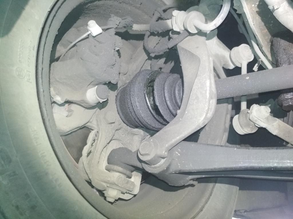

    Dalej, osłona przegubu, koło raczej stabilne, wymiana samej osłony czy coś jeszcze?

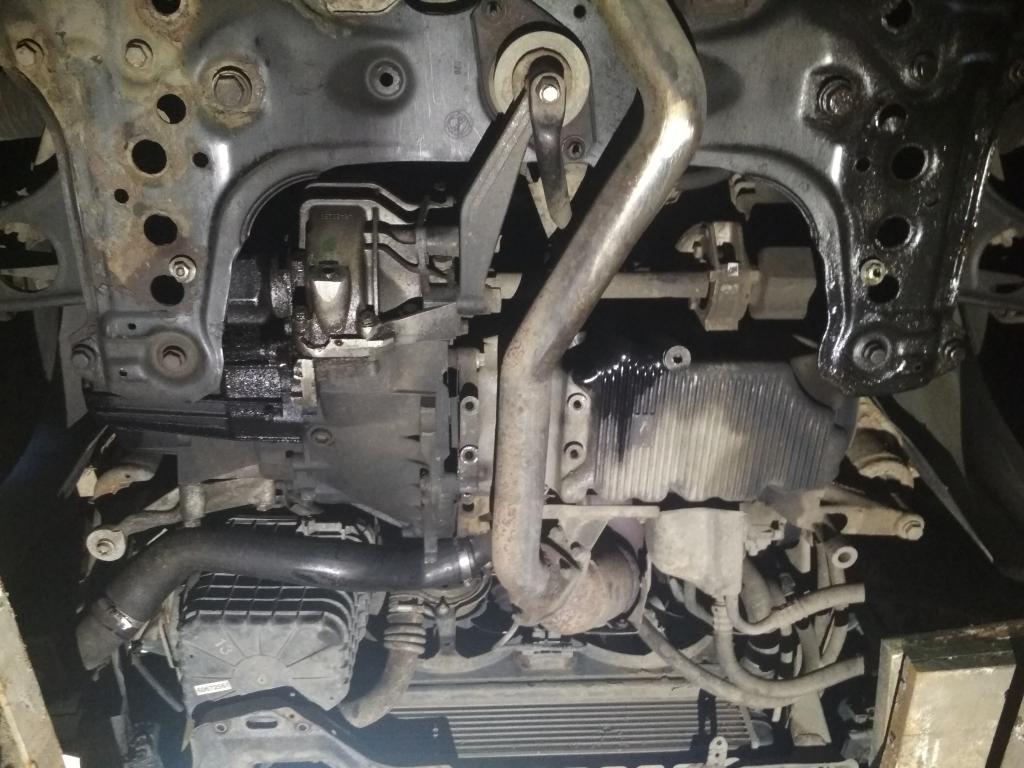

    Następnie, foto całego silnika, zapocenie na misce olejowej oraz mam mokry wahacz/wspornik/belka zawieszenia/takie coś metalowe czarne i duże/ po stronie pasażera, jeszcze skrzynia biegów, też jest wilgotna :/

    Dobre mycie silnika na początek...jeździmy i obserwujemy gdzie się coś pojawia
    Co do osłony nie wiadomo jak długo auto tak jeździło jak nie strzela to umyć rozebrać nowa osłona i smar ( i nie kupuj taniej bo są twarde jak butelki po napojach hahah)

    Temat osłon przerabiam co rok kupywalem oryginalne i też się nie spr. Pani ostatnio w sklepie mi poradziła polskiej firmy osłony nie pamiętam jakiej ale guma 1 jakości mam je dwa lata i nic się nie dzieje. Podeślę fotkę. Nie koniecznie to turbina się poci musisz wyczyścić te zapocenia i spr skąd dokładnie. Witamy wśród Alfoholików zapocenia - proszę o pomoc w diagnoziezapocenia - proszę o pomoc w diagnozie

    Wytarłem przepocenia, wyczyściłem chemią i po przejechaniu 150Km udałem się na stacje diagnostyczną. Nic nie wykryto, diagnosta zauważył, że przetarte/czyszczone, ale wycieków nie było... Więc ufff... Świetnie

    Zrzucałeś górną osłonę/atrapę silnika, nie cieknie ci olej z uszczelki pokrywy wałków rozrządu? jak tam popuszcza to pęd powietrza zrobi swoje i olej popchnie w przeróżne miejsca silnika, karoserii
