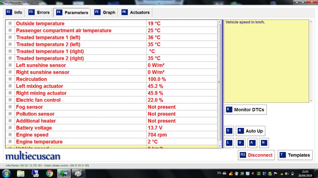

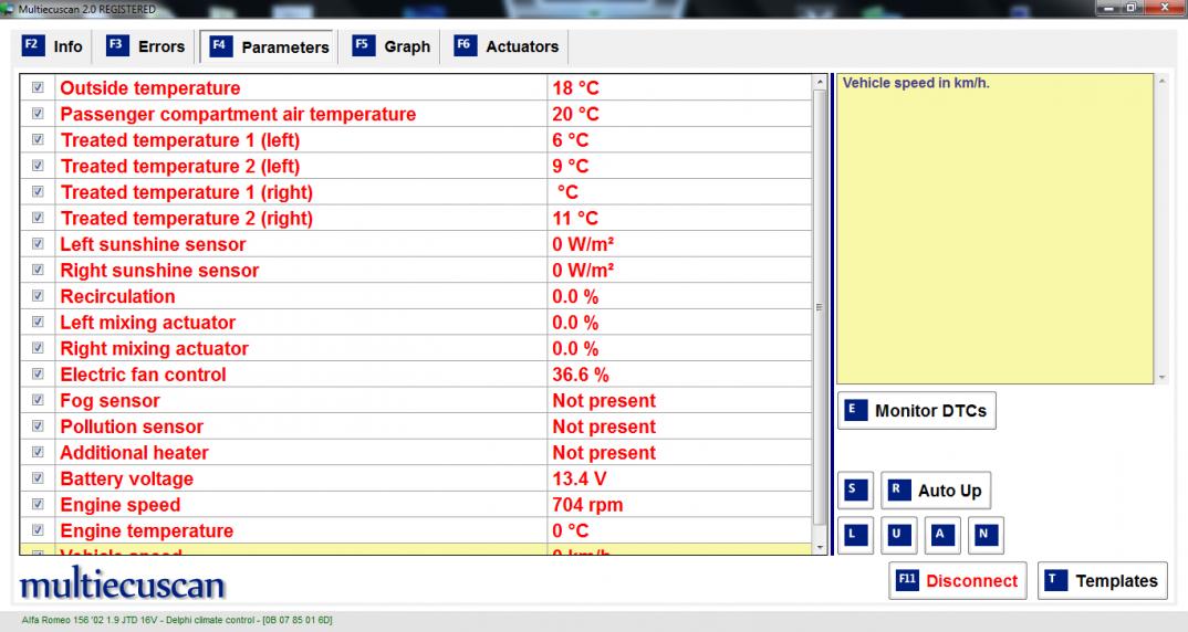

    Niby dobrze, w końcu to klima no nie? W ramach prób naprawienia problemu, posiadam już dwa panele klimatronika... Pierwszy albo chłodził, albo grzał na maksa. Drugi, obecnie, tylko chłodzi na maks. Obecnie - dlatego, że po drodze była wymiana termostatu chłodnicy. Było podejrzenie, że nie działa, temperatura silnika była niska. Zmiana termostatu jak się wydaje nie miała związku z problemem z klimą. Załączam zrzuty ekranów z Multiecuscan. Czy ktoś może wie, skąd klima bierze info o tej temperaturze silnika. Dodam, że oba panele wskazują niską temperaturę silnika, nic nie zmieniło się przed/po wymianie termostatu.

    Właśnie dowiedziałem się (samochód jest używany przez ojca), że na razie termostat nie był wymieniony, natomiast był wymieniany czujnik temperatury i to dwukrotnie (pierwszy nie działał wcale!). Jeśli idzie o wskaźnik w kabinie to pokazuje on wysokie wartości, koło 90 stopni, natomiast klima błędnie raportuje wartości spoza zakresu stąd moje podejrzenie, że jest dedykowany czujnik raportujący do klimy. Albo mam do czynienia ze zdegradowanymi rezystancjami kabli po drodze do klimy, bo jeśli to jest system analogowy to niestety może tak być. Oba moje komputery klimatronik pokazują (prawie zgodnie) temeperatury silnika od czapy - około 0 stopni lub na lekkim minusie.
    Klima nie powinna ziębić lub grzać na maksa, w stanie stabilnym regulacja automatyczna działała przez lata bardzo dobrze, mieszanie powietrza było dość dokładne a nawiewy podawały powietrze o bardzo szerokim zakresie temperatur - w zależności od sytuacji.
