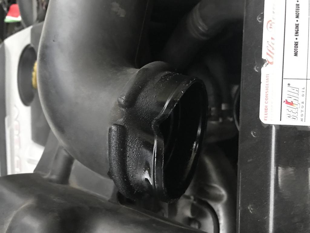

    Cześć,
    kolejny raz mam ten sam problem z rezonatorem - w miejscu mocowania kołnierz wygina się i wysuwa z rury (z jednej i z drugiej strony).
    Czy u Was też się tak dzieje? Macie na to jakieś patenty?

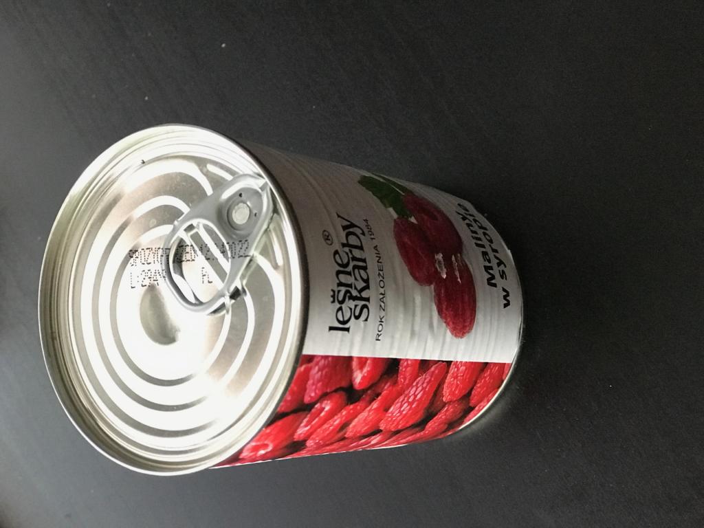

    Pewnie zacznę szukać od rynien w castoramie
    edit:
    Rozwiązania szukałem w lidlu.

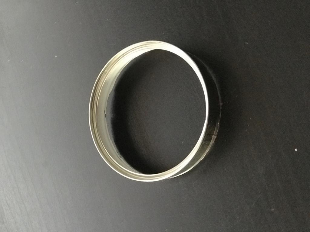

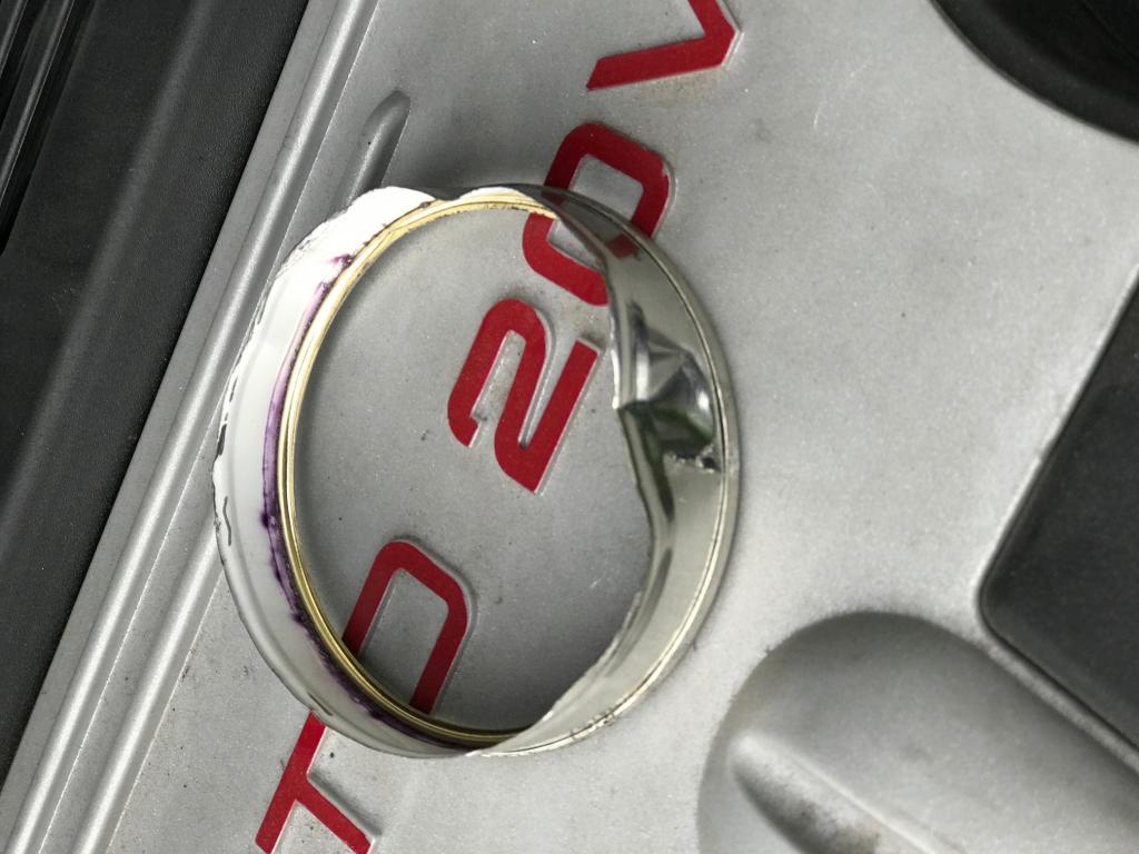

    Zrobiłem tuleje, nawet pasowały idealnie.
Nazwa:	IMG_2827.jpg
Rozmiar:	67.5 KB
Nazwa:	IMG_2829.jpg
Rozmiar:	71.1 KB
    problemy są dwa: puszka jest zbyt miękka i się poddaje, a po jej zastosowaniu nie można zamontować rezonatora, bo się nie mieści. trzeba chyba podgrzać rurę i wtedy pewnie by weszło.
    Ja zrezygnowałem, bo taka prowizorka raczej długo nie wytrzyma.

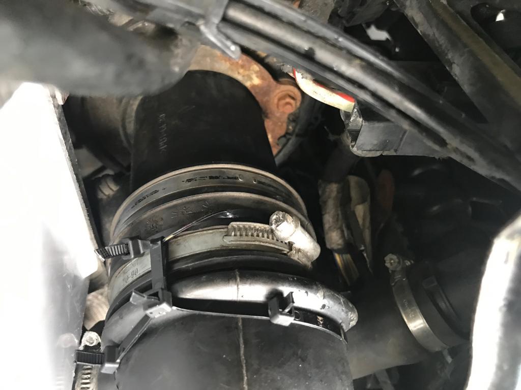

    02 2017
    alfa romeo 156 Ti, 2.4 jtd 200KM, 2004r.
    107
    Większa opaska nie pomoże, rezonator wchodzi do środka, a przez zagięcie ma luz. U mnie na razie działa "drucik i trytka"
Nazwa:	IMG_2837.jpg
