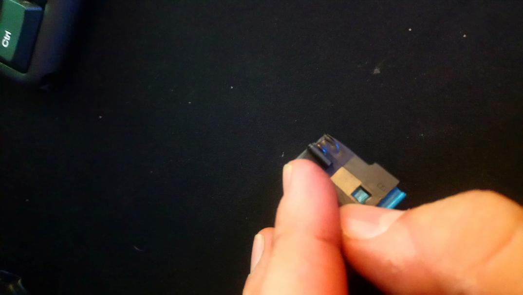

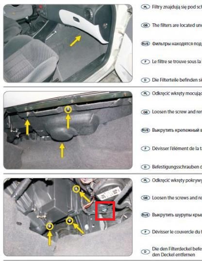

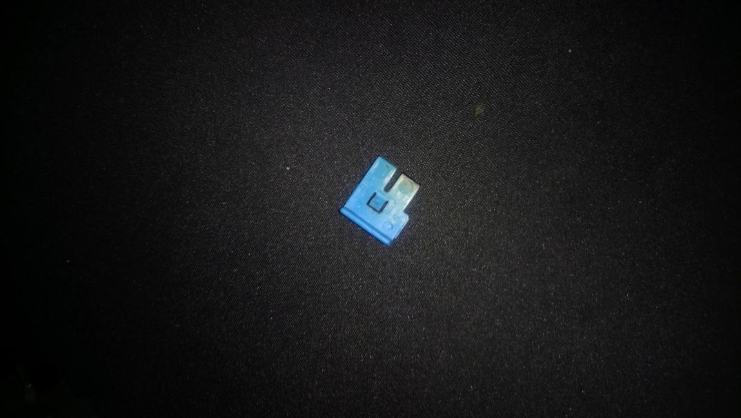

    chyba mam powód ale nie jestem pewny na zdjęciu (czerwony kwadrat ) kostka była bardzo zgrzana tak jak by miała zwarcie po odpięciu jej zobaczyłem że jest lekko spalona i teraz pytanie jak i dlaczego i gdzie taką kostkę dostane albo czy da sie ją podłączyć na krótko żeby sprawdzić czy to na pewno to ? po jej odpięciu wyłączył sie nawiew Kliknij obrazek, aby uzyskać większą wersję

    To jest kostka do sterowania PWM wentylatora nawiewu. Możliwe iż problem wyłącza sterowanie panelu.
