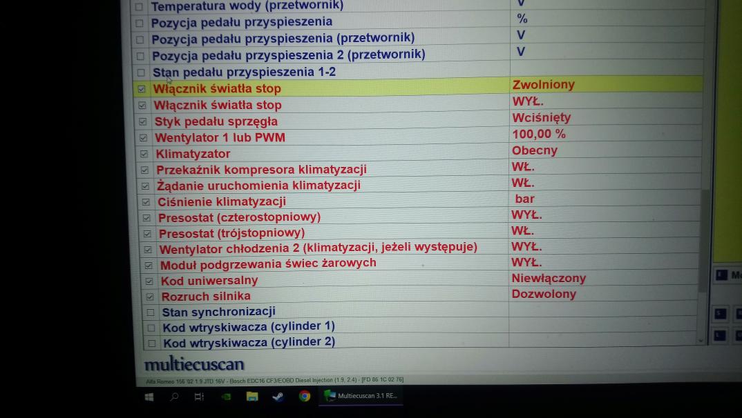

    Presostat (czterostopnowy) wył
    Presostat (trójstopniowy) wł

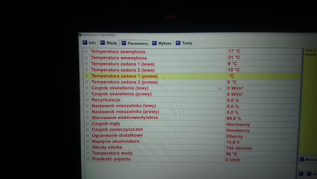

    i zastanawiają mnie dwie sprawy pierwsza to czemu na temperatura zadana 1 (prawa) nie ma odczytu i ciśnienie klimatyzacji nie jest podanie i sie zastanawiam czy to nie wina taniego zamiennika

    Cytat Napisał Mevik Zobacz post
    Temperatura 1 zadana - brak czujnika temperatury dla wylotu górą. Chyba oszczędność w funkcjonowaniu. Normalne.
    Brak ciśnienia to też wynika z braku 6 przewodu z presostatu do centralki. Włosi pominęli ten parametr.
