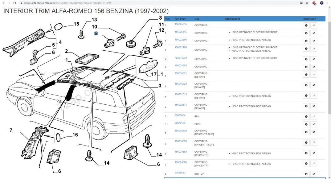

    Dzięki za odpowiedzi, przy okazji znalazłem katalog którego szukałem od dawna
Nazwa:	Bez tytułu.jpg
Rozmiar:	97.3 KB
    https://alfa-romeo.7zap.com/en/
    Do mojego rocznika będą to nr:
    60660554
    60672103
    Pozdrawiam.
