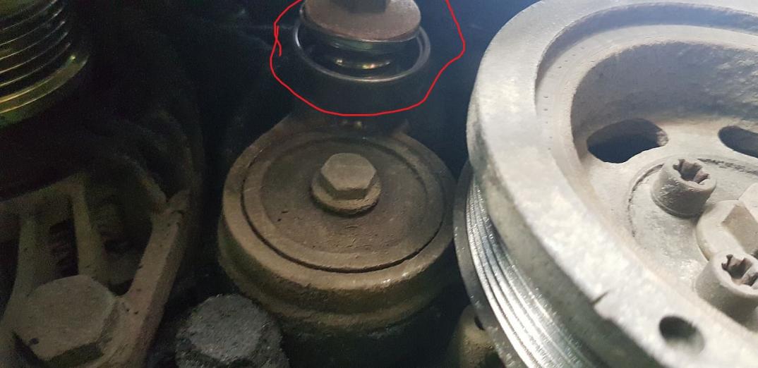

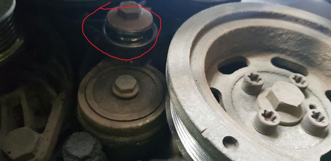

    Witam.
    Jestem tutaj nowy ale od dawna czytam forum i mnóstwo razy mi pomogło w naprawie alfy w swoim zakresie
    Prosze o napisanie co to za część ktora lata , został sam pierścionek stalowy , oczywiście pasel wielkorowkowy sie pocioł na 2 części aż w koncu pękł ....
    chcialem dzisiaj wymienic i widzę że jedna z rolek lata , chciałbym ją jeszcze jutro rano zamówić bo bella biedna stoi a nie ukrywam że jest mi niezbędna do firmy co nie zmienia faktu że i tak przeżyła już 5 lat ze mną po 40 tys km rocznie więc super

    Na moje oko to rolka napinacza paska wielorowkowego. Potrzebny Ci nowy napinacz i pasek.
    40kkm rocznie TS'em to świetny wynik. Napisz coś więcej o kondycji silnika.

    czyli mam kupic rolke napinacza? bo jest jeszcze rolka taka plastikowa czy z tworzywa ale ona jest wieksza i jest dobra , a pasek juz mam

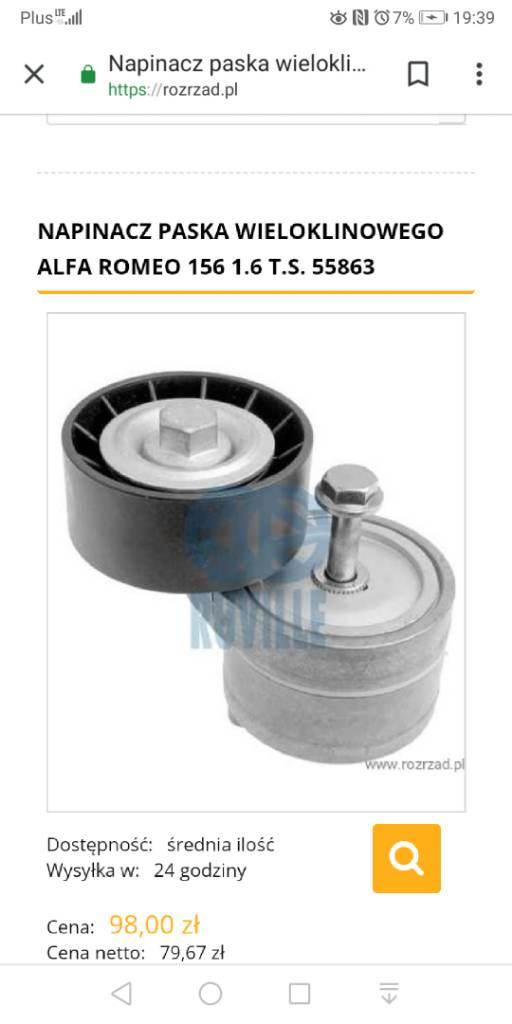

    Masz kupić napinacz
    06 2017
    Alfa Romeo 156
    72
    Musisz kupić ten cały zestaw jak na foto co dodalem
    Wysłane z mojego FIG-LX1 przy użyciu Tapatalka
    Tą drugą też kup i wymień bo inaczej to robota bezsensu.

    Ok kupie jedno i drugie .

    dzięki Panowie za fotki i odpowiedzi dzisiaj to wymienie, mam nadzieje że nie ma żadnych problemów z wymiana tego czegos ?
    Użytkownik Rowerzysta Avatar silentosu
    02 2017
    166 3.0 V6 Sportronic
    287
    Nie, rolkę i napinacz dokręcasz, a potem naciągasz ten drugi i zakładasz pasek. Sprawdź jego prowadzenie na wszystkich rolkach i kołach.
