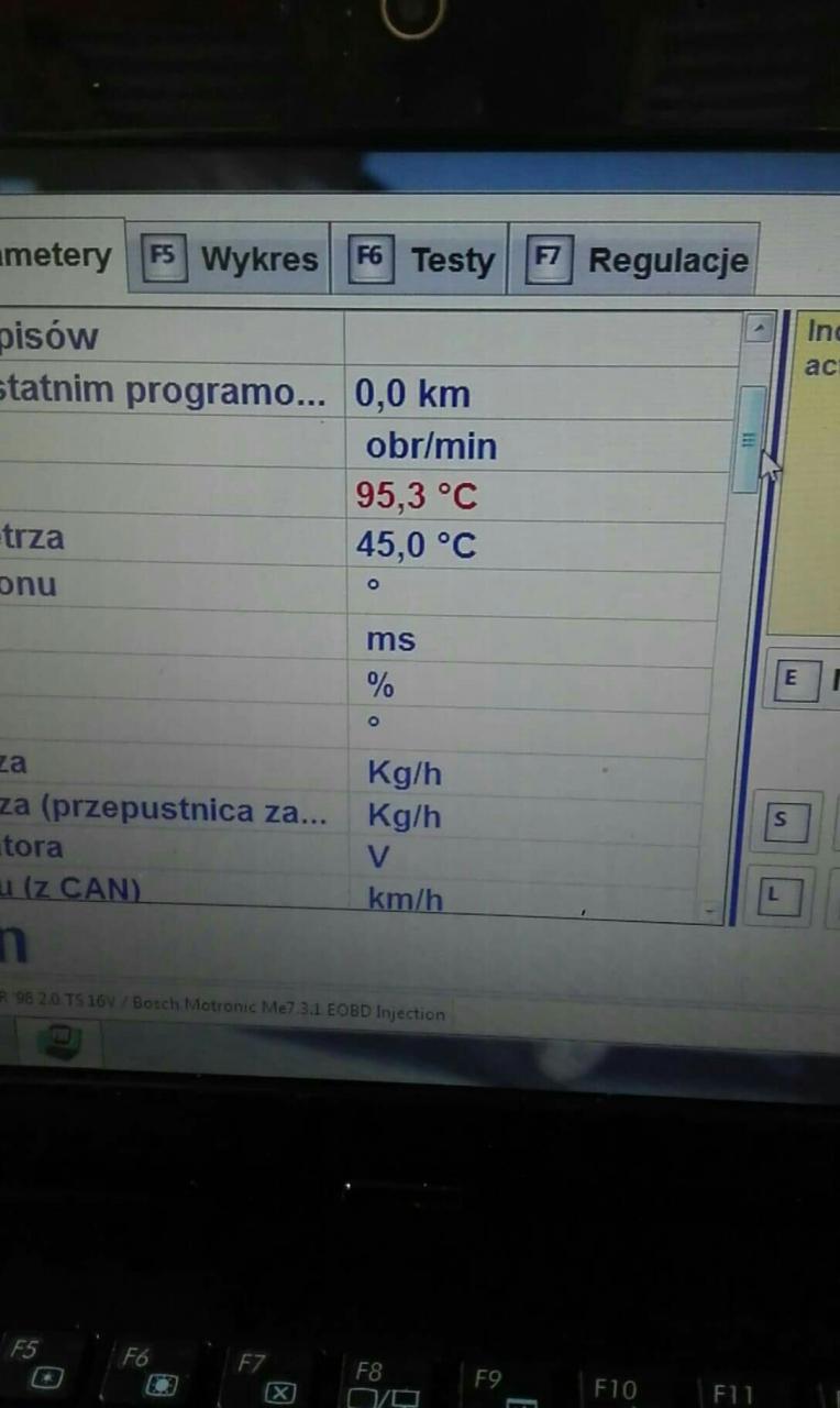

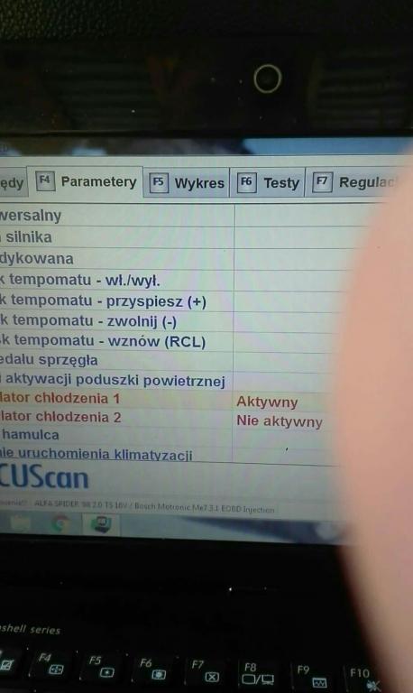

Prześledziłem wiele poprzednich tematów, podziałałem, ale efektów brak, więc muszę się Was spytać- może ktoś wie.
Problem: nie włącza się pierwszy bieg wentylatora (dopiero przy 110 włącza się drugi).
Wymieniono: opornik ceramiczny w chłodnicy (stary miał zaczepy metalowe przerwane)
Inne:
1) bezpiecznik 50A (na klemie) cały, nieprzerwany
2) przekaźnik 50A mam jeden (koło aku, wygląda ok)
Dziwne: po każdym uruchomieniu samochodu odpala mi się sprężarka i klima (i dioda w kabinie, przed wymianą panelu tak nie miałem, muszę ew gasić, no ale może klimatronik tak zadaje do ustawionej temperatury). Ale kiedy chodzi klima wentylator chłodnicy cały czas pracuje. Kiedy gaszę klimę przestaje, nawet jak jest ponad 100*C.
Problem w tym, że mimo że wentylator chodzi wraz ze sprężarką, nie chłodzi silnika. Silnik chłodzi dopiero załączenie się 2giego biegu przy 110*C. Miał ktoś z Was podobnie? O co tu chodzi? Wolę się upewnić czy sprawdziłem wszystko zanim zacznę dłubać na linii pompa wody-sprężarka, bo mimo wszystko na 2gim biegu chłodzi, więc wstępnie problemy z pompą wody wykluczyłem.
