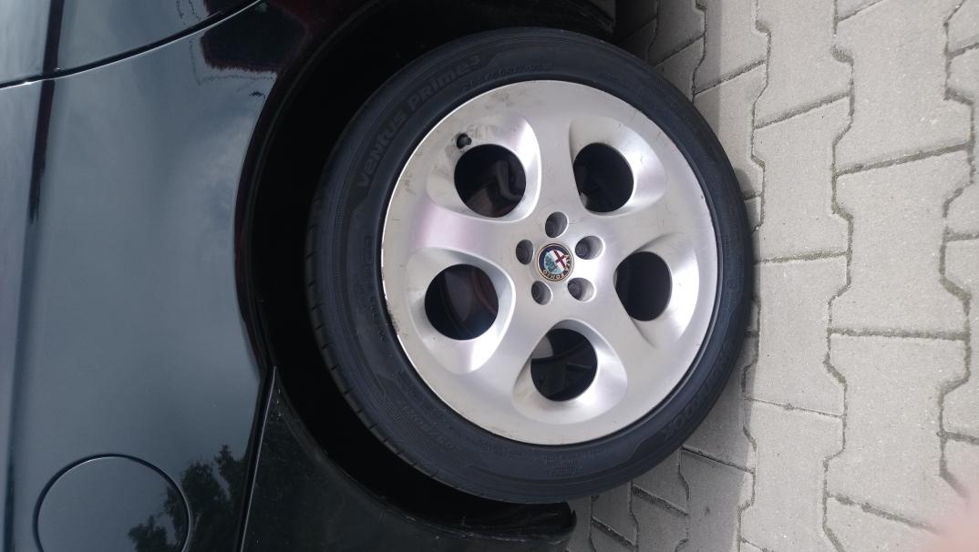

    witajcie jestem tu nowy, alfe 1.9 jtd 140 sportwagon 2003 posiadam od niedawna i przy jeździe w 4 osoby na nierównościach wybojach tylne opony trą o nadkole opona to 205/50 17
    1. czy wymiana sprężyn pomoże
    2. jakie sprężyny ?
    3. słyszałem ze można sprężyny założyć od wersji 2.4

    Jakiś dziwny rozmiar opon masz w AR. Ja mam 205/65/16 i nie mam takiego problemu..

    Rozmiar opon masz tylko 2% wyższy niż zaleca fabryka , ( Pablito ma ponad 7%... ) więc nie tu szukałbym problemu.
    Problemem mogą być sprężyny . Jak masz auto od niedawna nie wiesz , czy poprzedni właściciel na przykład ich nie skrócił szlifierką . Problemem może być również zły stan , czy brak odbojów , zły stan amorów , czy też luźne tuleje wahaczy - w wyniku czego tylne zawieszenie nie trzyma kątów.
    Wymiana sprężyn na te od 2,4 niewiele pomoże , bo różnice pomiędzy tyłami są niewielkie , albo żadne.

    Ja stawiam na pekniete sprężyny albo oberwane gniazdo sprężyny ewentualnie nie oryginalna sprężyn ale akurat mój crosswagon ma nieoryginalne sprężyny i daje rade nic nie trze a wygląda jakbym miał pół tony w bagazbiku

    nowe sprężyny albo fajne obniżajace i nic nie będzie tarło nawet dodatkowo przy pełnym bagażniku

    Właśnie. Upewnij się, że opona na pewno trze o nadkole, a nie o opadnięty talerzyk amortyzatora.

    Miałem podobny problem lata temu w 156 i u mnie powodem był zły odbój. Ktoś założył identyczne odboje jak z przodu, przez co przy pełnym załadunku nawet na nowych sprężynach opony w rozmiarze 205/55R16 tarły o nadkole.
    Odnośnie sprężyn Koyaba - dosyć miękkie ale ogólnie są ok.
