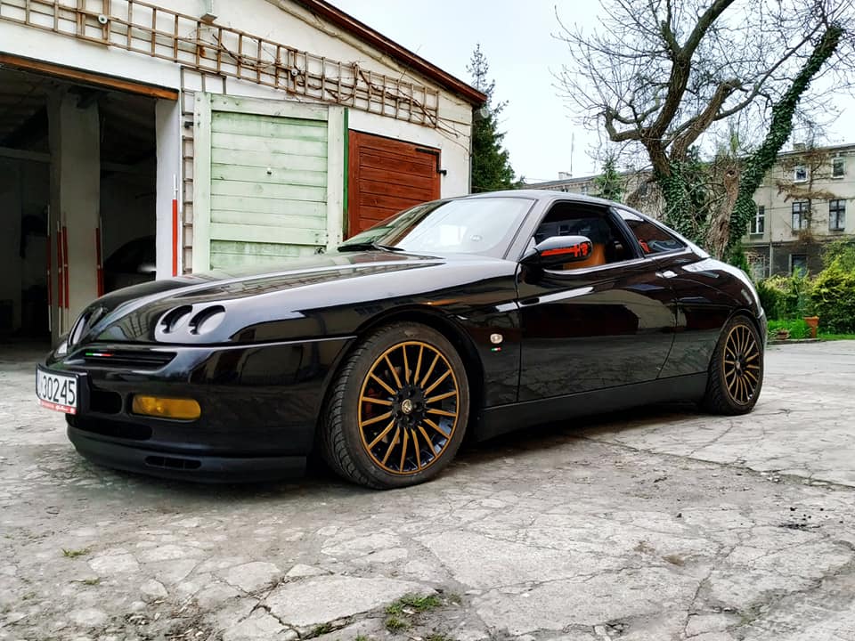

A czemu nie np. 1.6 bez wariata ? Na fb na grupie giełdy gość chce sprzedać fajną GTV. Gdyby mi się nudziło to bym ją wziął ;d Gość chce za nią 9k 2.0 ts69588367_196692581341587_6772293243942993920_n.jpg
