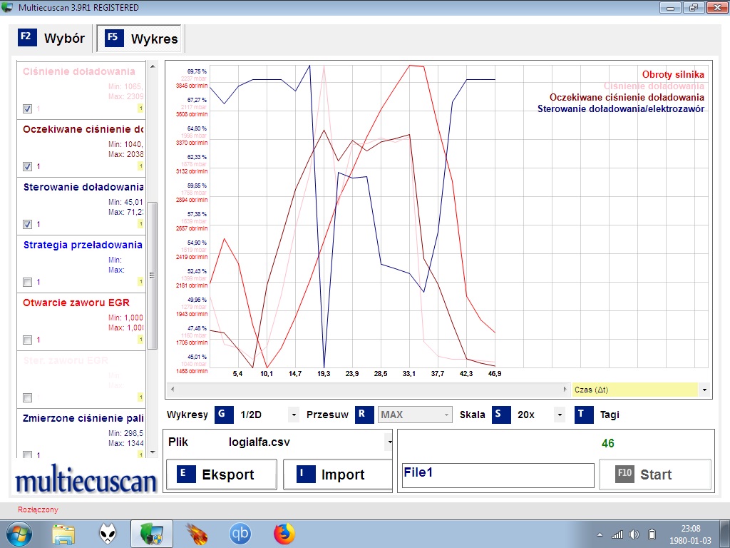

    Aktualizacja tematu. Przeglądając logi zauważyłem takie coś (foto z wykresu w załączniku). Czym będzie to spowodowane? Zawór overboost?

    gdyby to był overboost, to chyba nie byłoby regulacji geometrii? Może kierownica w turbinie zapieczona.

    Możliwe. Wydawało mi się, że zaworek może przycinać się w określonej pozycji. Co do geometrii, sztanga pracuje w całym swoim zakresie, kiedyś dla testu odpiąłem podciśnienie od gruchy i auto niemiłosiernie zamulało, turbina nie istniała. Następnie podłączyłem gruchę omijając zawór w taki sposób, by podciśnienie szło prosto do niej, efekt? Alfa szła jak dzik, ale tylko do 3k rpm, potem wywalało Motor Control coś tam. Także nie wiem czy geometrię mogę wykluczyć.

    no właśnie nie możesz, bo zawór to tylko element sterujący, a zostaje jeszcze wykonawczy - w turbinie. Miałem takie coś u siebie - sztanga się ruszała normalnie, a po depnięciu gazu wywalało check. Turbina poszła do szlifu i od tamtej pory spokój.

    Wyczyściłem zawór overboost, jeśli można to tak nazwać. Wymoczylem go w benzynie ekstrakcyjnej i przesmarowalem smarem silikonowym. Przez jeden dzień było dobrze, ale wrócił ten sam problem. Po czyszczeniu turbina nie gwizdała tak ostro, ale też zdawało się że fura ma mniej mocy. Spróbuję wymienić overboosta i dam znać. Dzięki.
