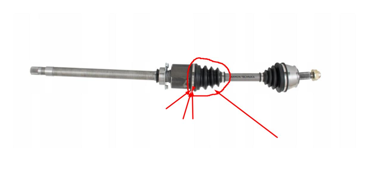

    Witam, potrzebuję bardzo pilnie podpowiedzi jaki przegub kupić, rusza mi się przy kielichu po prawej stronie (strona pasażera), zaznaczyłem dokładne miejsce usterki. Proszę o pilną odpowiedź jak wygląda ten przegub w środku i który powinienem kupić.
    Zdjęcie z oznaczeniem:
    Stuka dokładnie pod gumą, obejma też już praktycznie nie trzyma gumy.

    Polecam najpierw zdemontować bo raczej będzie też kielich miał rowki a więc będziesz potrzebować całej dwuczęściowej półosi

    Napisz do Autosklep24.pl
    Dobiorą ci przegub po nr VIN

    Podpowie ktoś na jakim gwincie jest nakrętka od piasty? Bo nie mogę odkręcić i zwątpiłem już czy kręcę w dobrą stronę
    06 2010
    Tychy
    7,326
    Prawy gwint. Odbezpiecz najpierw zagniecenia.
