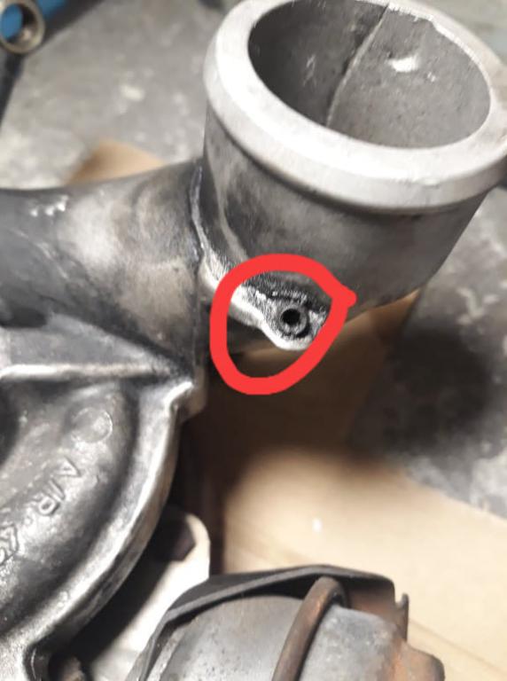

    Witam wszystkich,
    Mam problem, ponieważ zauważyłem, że w mojej 156 FL przy dodaniu gazu pojawia się duża ilość szarego dymu z turbiny. Dym wydobywa się z miejsca zaznaczonego na zdjęciu.
    Dodam też, że po zdjęciu węża z klapy gaszącej i wprowadzenia silnika na wyższe obroty też cholernie dymi na szaro. Wie ktoś może co jest tego winowajcą i gdzie szukać przyczyny?

    Wygląda to tak jak byś miał mała nieszczelności w tym miejscu, a powiedz mi jak zachowuje się auto czy ma moc i czy kopci z rury wydechowej

    To co na zdjęciu to tylko sworzeń ustalający położenie rury. Nie powinno z tego miejsca dymić gdyż to jest tylko doładowane powietrze.

    Cytat Napisał arni1020 Zobacz post
    Wysłane z mojego FIG-LX1 przy użyciu Tapatalka
    Moim zdaniem ma mniej mocy. Dopiero od 2000/2100 obrotów zaczyna dobrze się zbierać no i prędkość maksymalna na bank mniejsza. A kopcić trochę kopci, ale nie ma tragedii (końcowy wydech przelotowy). Po prostu czasem puści bąka. Generalnie auto mam ponad dwa lata i na początku to aż mnie wciskało w fotel z "wrażenia". Nie wiem czy się przyzwyczaiłem do tego, czy nie, ale moim zdaniem osiągi sporo gorsze.
    Cytat Napisał jaboleq Zobacz post
    No a jednak dymi. Wiesz może gdzie szukać przyczyny?
    A i ważna sprawa. Na zdjęciu jest moja stara turbina. W nowej nie mam tam nawalone oleju.

    Możliwe jest pęknięcie korpusu turbo/kolektora albo któraś szpilka mocująca. Tutaj nie może być innego źródła dymu.
