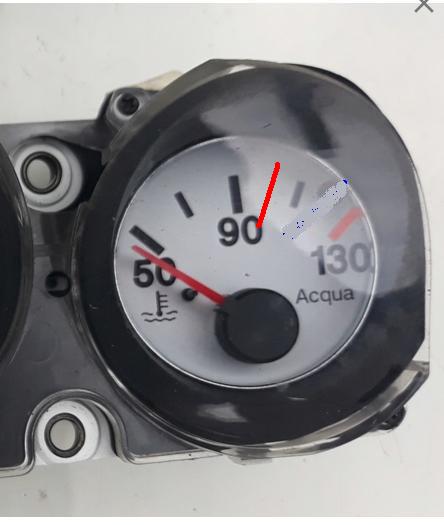

    Samochód rozgrzany do ponad 90 stopni wg zegara wewnątrz, wentylator nie działa.Kliknij obrazek, aby uzyskać większą wersję
Nazwa:	alfa.JPG
Rozmiar:	23.7 KB
    Dzisiaj sprawdziłem wszystko raz jeszcze na spokojnie i wentylator włącza się i wyłącza po chwili a na wskaźniku temperatury 50 stopni.
    Samochód był rozgrzany po jeździe, stał może z pół godziny po czym uruchomiłem silnik trochę przegazowałem i wyszło to co opisałem wyżej. Wskaźnik wewnątrz ?
