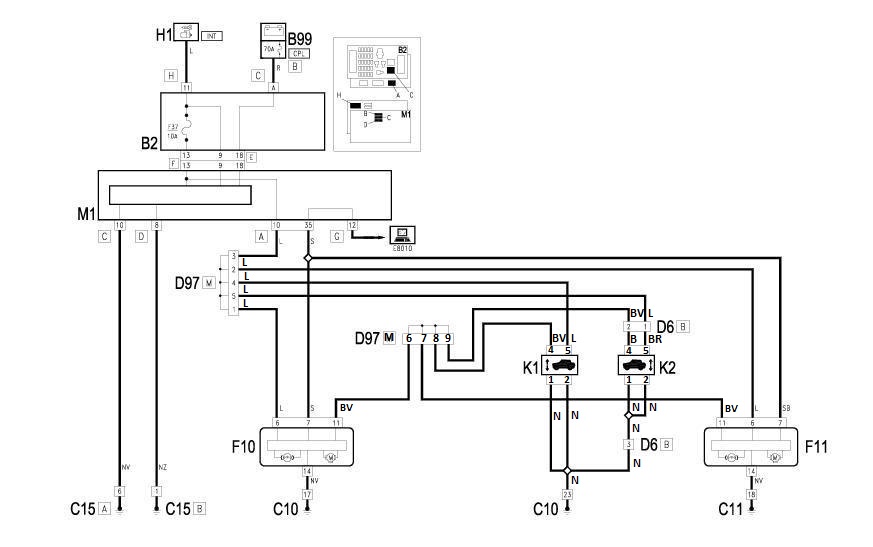

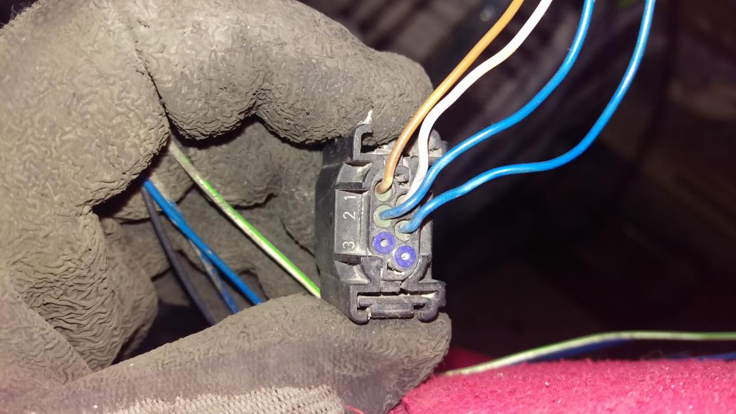

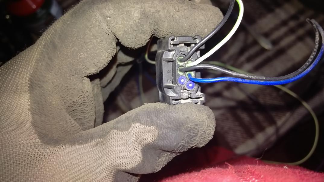

    No to chyba już wiem jak podłączyć. Choć przewody jednego z czujników się różnią z kolorami na schemacie.
    Wychodzi, że dwa czarne to masa (N). Granatowy (L) to + a Biało-zielony (BV) to sygnał: więc przedni mam praktycznie rozszyfrowany
Nazwa:	IMAG2867.jpg
Rozmiar:	85.3 KB
    Schemat AR 147 JTD 2005r
Nazwa:	147 JTD 2005.jpg
Rozmiar:	64.0 KB
    Drugi czujnik ma inne kolory przewodów, ale myślę, że podłączyć go trzeba analogicznie do przedniego.
Nazwa:	IMAG2866.jpg
Rozmiar:	86.3 KB

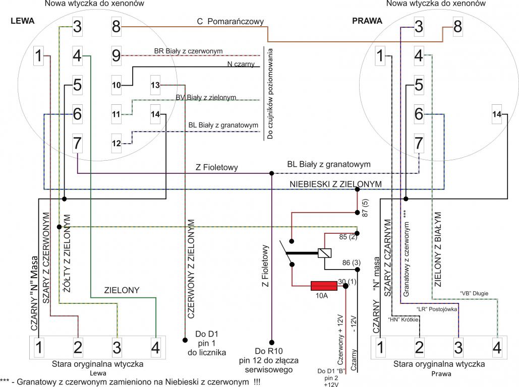

    Lewa lampa nie przechodzi testu dół/góra
    Nie łączy się z FES-em (pin 12 wpięty w złącze diagnostyczne)
    Tak to mam podłączone.
Nazwa:	Schemat xenonów.jpg
Rozmiar:	102.7 KB

    Cytat Napisał ArturR_1975 Zobacz post
Rozmiar:	102.7 KB
    Albo źle napisałeś, albo źle podpiąłeś ... pin 7 z reflektora lewego powinien się łączyć z pinem 12 na złączu serwisowym

    Dzisiaj będę miał drugą przetwornicę. Pin 7 tak jak na schemacie, łączy dwa reflektory i wychodzi na pin 12 złącza diagnostycznego.
    Być może jest tak dlatego, że prawa przetwornica ma numer końcowy 091 a lewa 017. Dzisiaj za około 1,5/h będę miał drugą 017.
    Prawa lampa ma uszkodzony uchwyt koszyczkowy na silniczek przy odbłyśniku u góry. Czy z przed FL uchwyt podejdzie?
    Uchwyt wymieniłem z innej lampy nie xenon. Pasował koszyczek idealnie. Bez rozklejania lampy.
