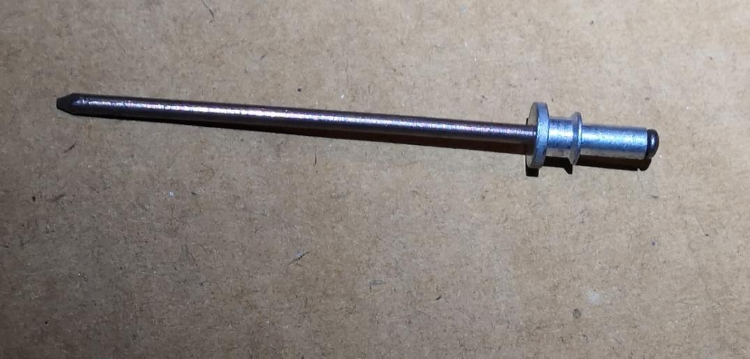

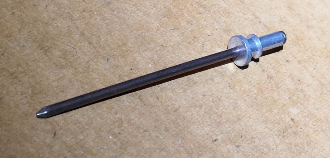

    Lesiu, te wystające z progu grzybki to przed zamontowaniem specjalne nity zrywalne. Wkłada się je w otwór, ściąga, zrywa i grzybek gotowy. Oryginalne zgniły i wyglądały jak kikuty a nie grzybki więc musiałem donitować nowe.
    Nie mam oryginalnych grzybków bo najbliższy serwis mam ponad 60km od siebie, najpierw trzeba pojechać do nich, zamówić (straszna łaska), zapłacić, czasami poczekać nawet dwa tygodnie, a potem jechać jeszcze raz po odbiór części albo pieniędzy (bo brak w magazynie albo i we Włoszech). Szybciej i taniej byłoby sprowadzić nawet z Chin (gdyby były).
    O ile dobrze sprawdziłem to nie mogę znaleźć numeru w eper (jest tylko SGR 70019), więc nie ma jak zamówić ani znaleźć fotki w necie. Ma je tylko romix pod numerem 15041 - ale numeru i fotki oryginału nie mam, i nie wiem jak dokładnie wygląda.
    Co do pasowania do kostek - pasują idealnie, sama kostka dobrze trzyma się progu na tym nicie/grzybku.

    Możliwe że to nity.Jakiś dziwny masz ten serwis.Zamawialem w Polcarze duperelek ktorego nie mieli na miejscu to ściągnięcie z Turynu trwa max 3 dni. Co do tych nitów w progu to ori są bardzo cienkie.W kostkę wychodzą lekko i wydaje mi się ze są tylko po to by nakładka byla na wlasciwym miejscu a jej trzymanie to bardziej tasma i wkręty na dole.
    A to chyba coś takiego https://auto-spinka.pl/pl/p/15041-Ni...9-90033713/191

    No to jest dokładnie ten nit.

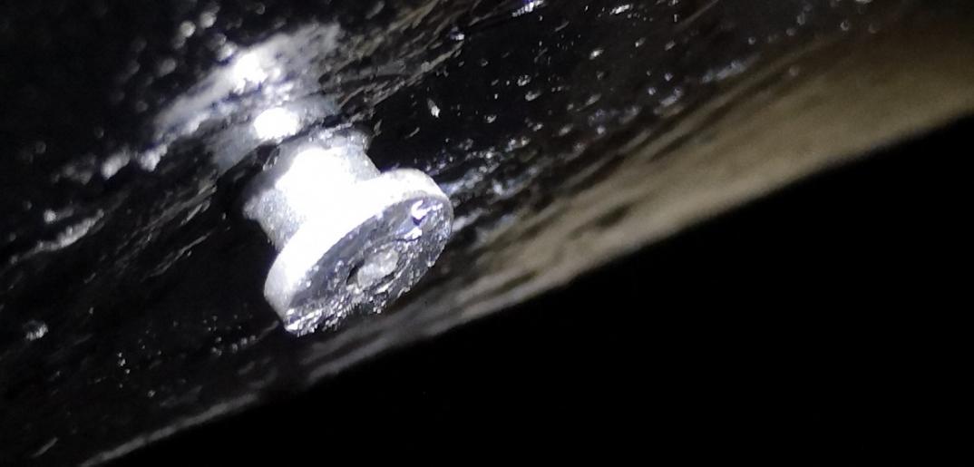

    Poniżej fotka samej kostki wsuniętej na nita. A nakładek z kostkami nie idzie zapiąć... A dzisiaj jeszcze odpadł konektor ogrzewania od tylnej szyby (a nawet go nie dotknąłem) i stłukłem prawe lusterko....Ja pitolę... już nie mam siły....
