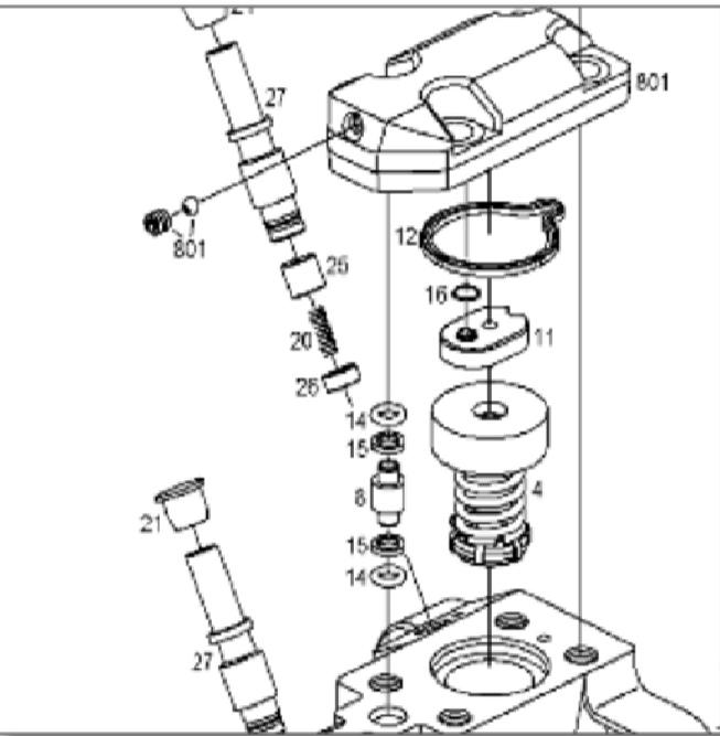

    Witajcie mam alfę z silnikiem 1.9 8v 115km ostatnio miałem problem z wyciekiem na niej więc zamówiłem komplet naprawczy i powymienialem wszystko jak na poradniku, niestety auto odpala od pierwszego ale pod obciążeniem wywala błąd regulatora(podmienilem ten musi być sprawny) na pompie i auto gaśnie brakuje około 100bar, na zapłonie pompa syczy ale nie cieknie po zagięciu węża od powrotu syczenie ustaje jest tam jakieś zaworu zwrotne? Miałem problem bo po wyjęciu walka wyskoczyły mi te elementy:
    F00R0P0160
    F00R0P0183
    F00R0P0182 (włożyłem je na swoje miejsce, mam nadzieję że w dobrej kolejności)
    Zastanawiam się czy tam w środku jeszcze jakiejś kulki nie powinno być, ewentualnie czy gdzieś może jest tam jakiś zaworek zwrotny o którym zapomniałem ewentualnie może coś przy wyjściu na listwę przy pompie (całe to wykręcałem żeby mieć więcej miejsca i może tam powinien być jakiś zaworek) przed wyciekiem auto pracowało perfekcyjnie ale nie mam pomysłu co się mogło pochrzanic

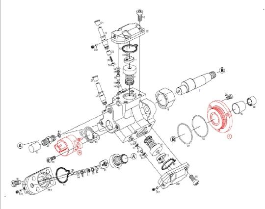

    Najprawdopodobniej coś nie tak złożyłes, dokładam schematy pompy CR.

    Tylko że już 2 raz to rozbierałem teraz będzie trzeci jedyne z czym miałem problem to z tymi 3 elementami żeby je założyć w odpowiedniej kolejnosci, zastanawiam się czy sprężynka wchodzi tak żeby była w środku cylinderka F00R0P0182 czy cylinderek obrócić, ewentualnie źle ułożyła się jakaś uszczelka, co to jest te 41 jakaś uszczelka czy co bo u mnie tego nie było tam na wylocie na szynę i gdzieś wydaje mi się że powinien być jakiś zaworek zwrotny czy coś

    41 to podkładka miedziana uszczelniająca
