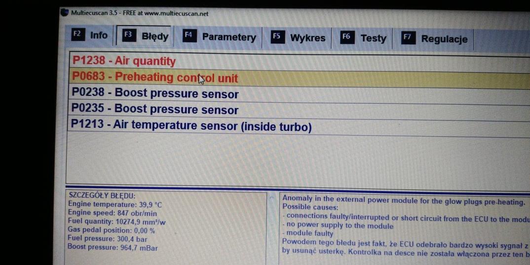

Nazwa:	78803302_786478008441686_5112831203480698880_n.jpg
Rozmiar:	101.7 KB
    Błędy wyrzuca z zanotowanymi ciśnieniami w zakresie 2660-3000mBar, więc chyba dużo za dużo.
    Błąd ilości powietrza podejrzewam, że też związany z turbo, chociaż podczas przegazówek na postoju zadana wartość strumienia powietrza zmienia się płynnie w zakresie 305-1200, a mierzona zmieniała mi się 495 (jałowe obroty)- 750. Czyli albo turbo już zdycha totalnie, albo jeszcze do tego przepływka felerna.
    Zastanawia mnie tylko ten brak mocy na zimnym, czy to ma związek ze zmienną geometrią?

    Nie sądzę. To mogą być dwa oddzielne problemy. A w zasadzie trzy, bo prócz geometrii i przepływki jeszcze dochodzą świece żarowe (P0683).
    Zacznij od turbiny bo ona niedomaga na pewno. W międzyczasie możesz posprawdzać świece, przewody i co tam jeszcze jest do sprawdzenia przy nich. Przepływkę zostaw na koniec, jak już wyeliminujesz wszystko inne.
