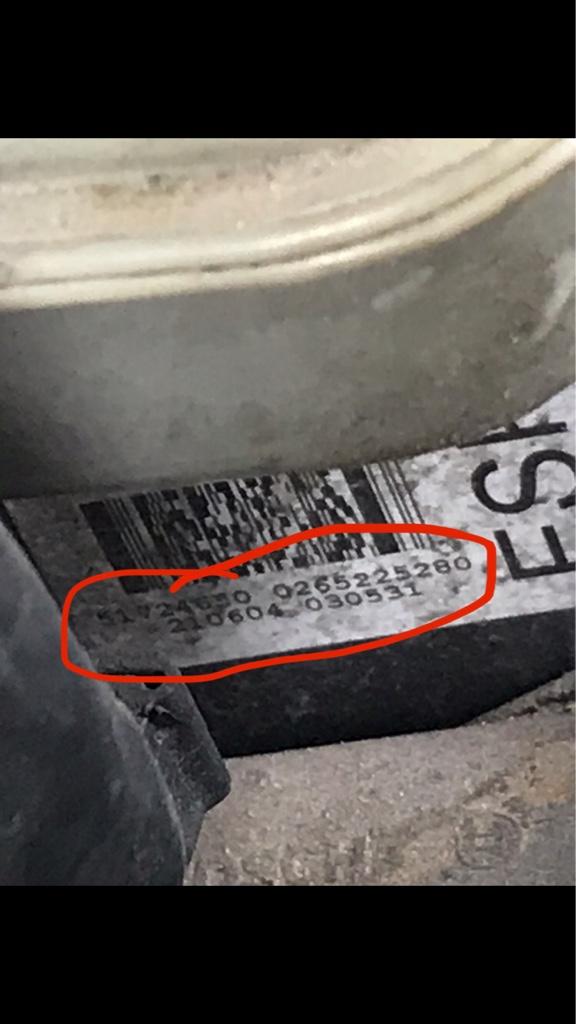

    Witam. Padł mi sterownik ABS w Alfie 156 1.9 JTD 2005r. Znalazłem na znanym portalu aukcyjnym pompę razem ze sterownikiem i pokrywają się tylko górne numery. Dolne się różnią. I teraz pytanko, jeśli przełożę sam sterownik to będzie to hulać? Czy wszystkie numery muszą się pokrywać?
    Pozdrawiam!

    W mojej V6 też miałem problem z ABS. Kupiłem cała pompę razem ze sterownikiem od tego samego auta za psie pieniądze. Nawet nie patrzyłem na numery. Gość mi wymienił pompę i wszystko działa jak nowe. Nic nie trzeba było kodować tak jak to było w przypadku mojego kolegi któremu padła pompa ABS i musiał kodował moduł absu (golf 5 1.4 tsi)

    Były różne opcje z esp(vdc) z TC i bez lepiej to dobrze sprawdzić.
