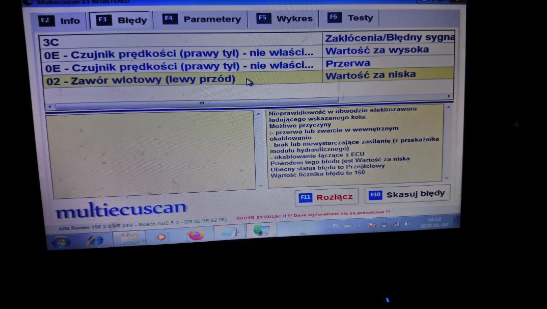

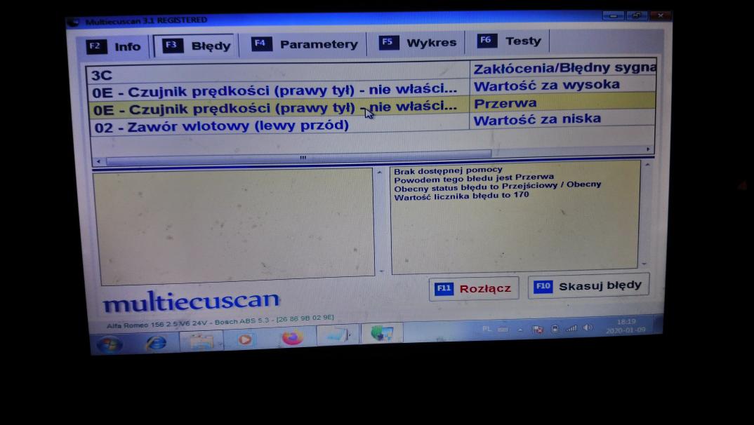

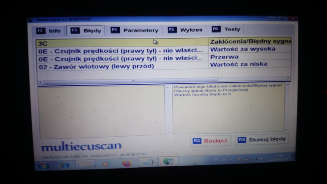

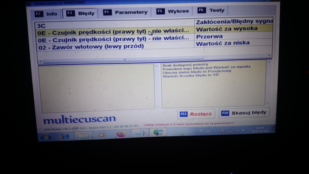

    Na pierwszy rzut błędy z ABS
    I co myślicie?
    Prawy tylni czujnik ABS do wymiany?

    Myślę że tak. Jeszcze bym spróbował skasować błędy, ale abs najpewniej nie zniknie.
