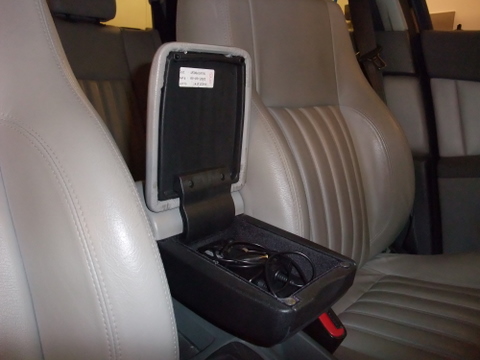

    ja mam w mojej 156 oryginalny otwierany podlokietnik w niedziele dam fotki montaz bardzo latwy tylko nie wiem gdzie mozna by bylo taki dostac

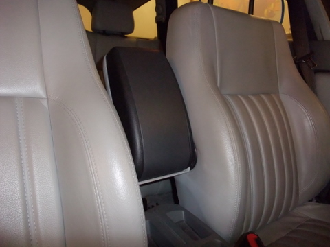

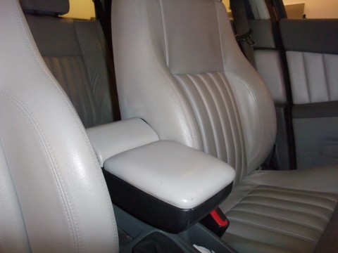

    Ja mam podłokietnik fabryczny, w skórze i z pojemnikiem. Jak dla mnie jest umieszczony za wysoko i doskonale przeszkadza przy zmianie biegów, więc od samego początku cały czas jest ustawiony pionowo.

    Zrobiłem 3 fotki, tak dla potomnych.
