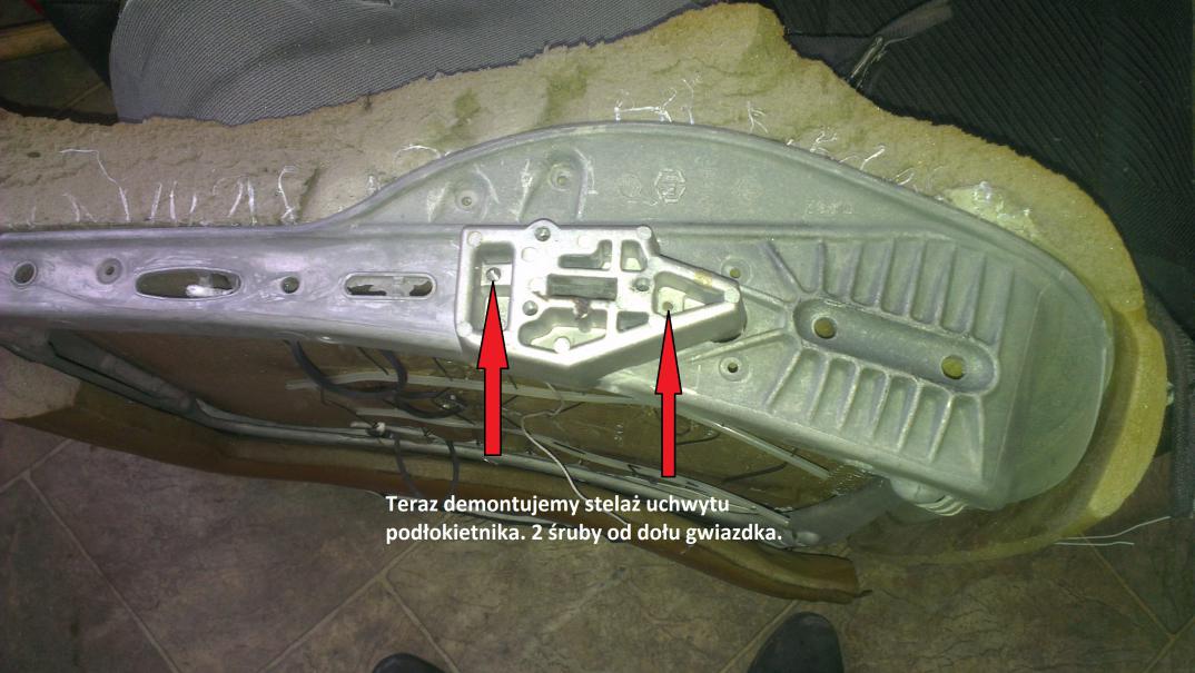

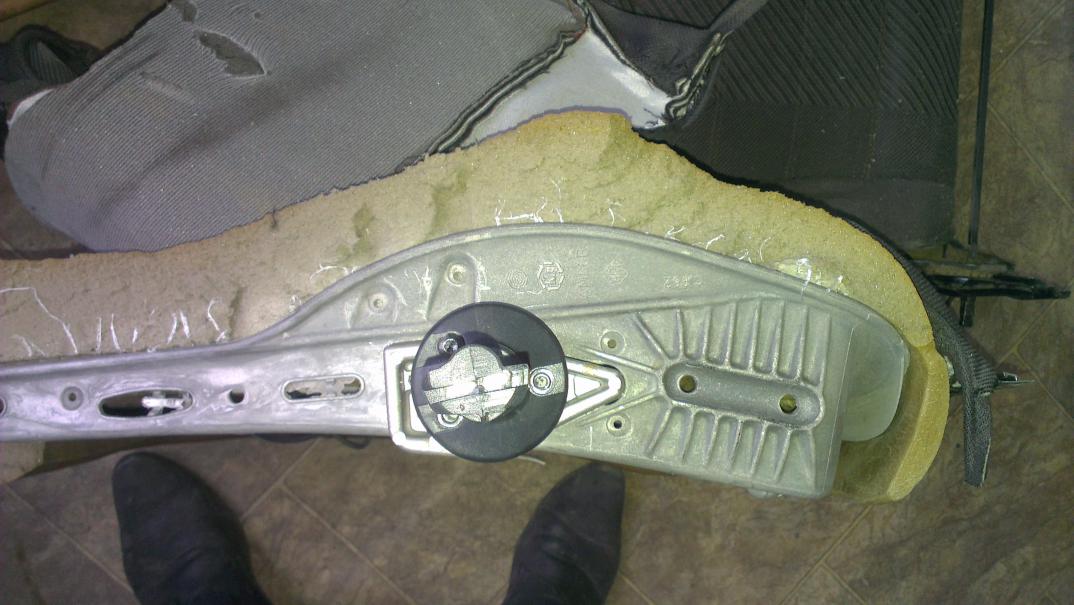

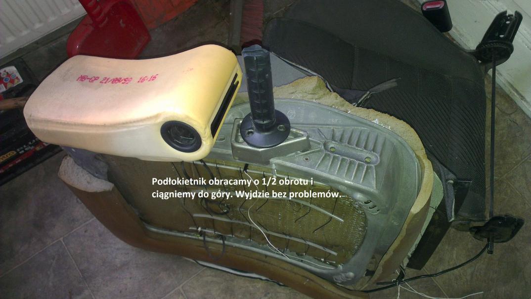

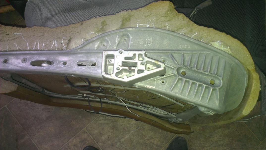

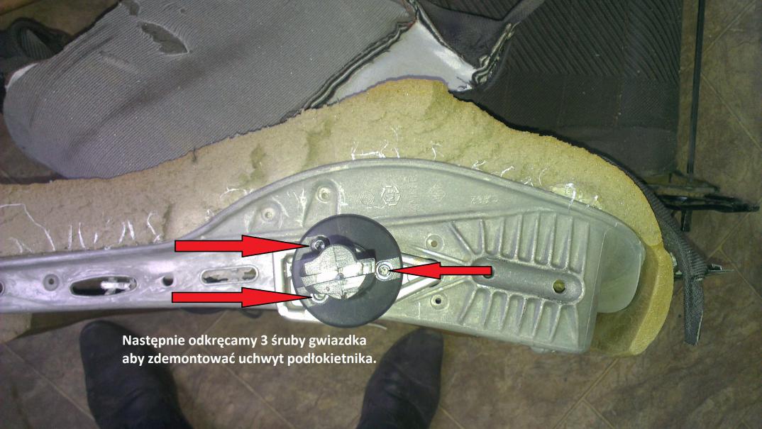

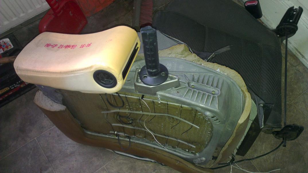

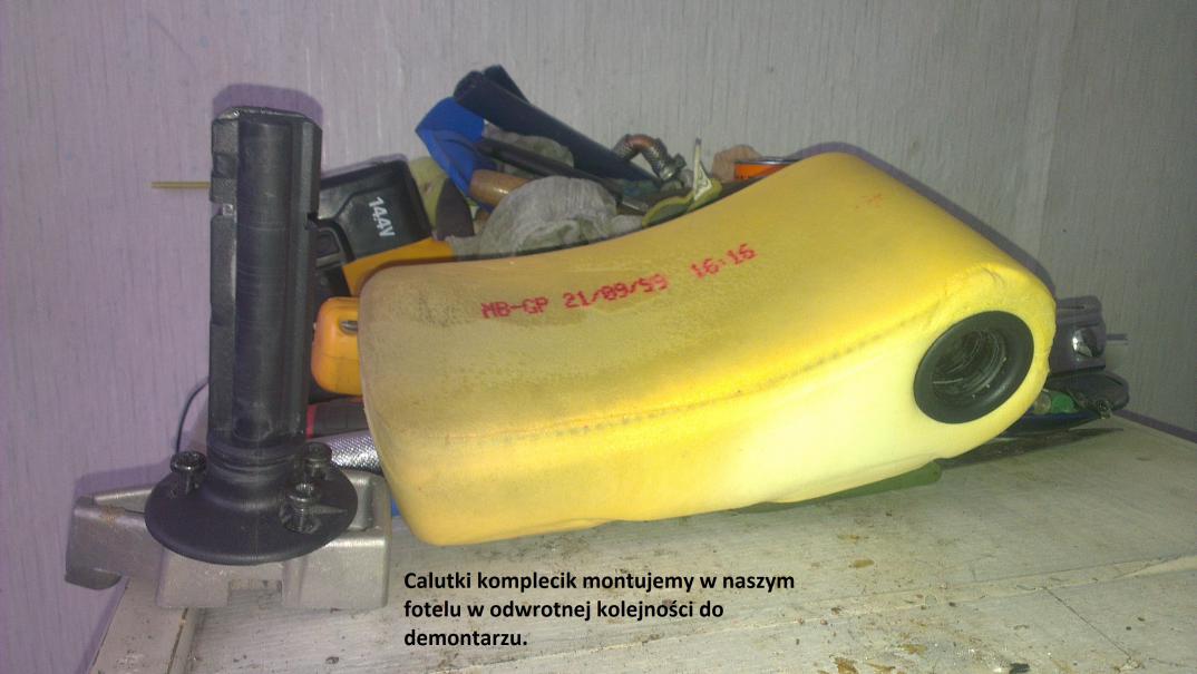

    Siemka. Ja właśnie jestem na etapie przekładki podłokietnika z dawcy do swojego fotela. Dobra rzecz!!

    Teraz demontaż mojego fotela i będe składał wszystko do kupy, przy okazji poprawiając wnękę poduszki bocznej (naciągnięcie materiału).
