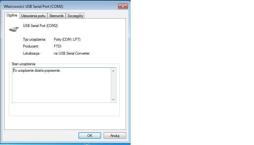

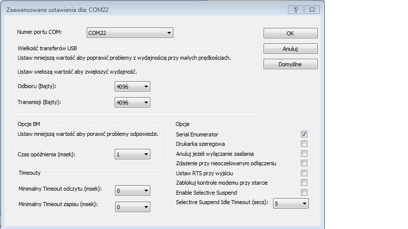

Ogólnie wielkie dzięki za zainteresowanie. No dobra będę próbował dalej. A jeszcze pytanie bo trochę czytałem na ten temat przed napisaniem postu. Jak masz ustawioy port COM? u mnie wygląda to tak
To wszystko jest do portu 22 (później zmieniłem)
Ostatnio edytowane przez jacek95 ; 15-01-2020 o 14:52
Ja mam prędkości przesyłu na 1024 ustawione i dopiero zadziałało.
Interfejs musi być na tym samym porcie com co program i prędkość 1024.
