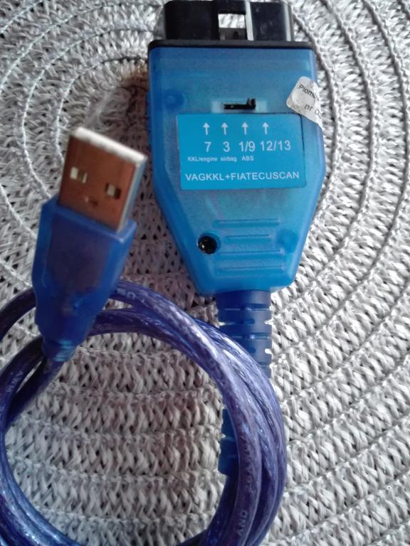

    Jakiego kabla używasz?

Nazwa:	IMG_20200123_160809.jpg
Rozmiar:	82.5 KB
    Właśnie takiego.

    Cytat Napisał aarti7 Zobacz post
    Spróbuj odłączyć aku na chwilę i ponownie podłącz fejsa, wątpliwe żeby sterownik padł chyba że coś z zasilaniem na sterownik nie halo może bezpiecznik sprawdź.
