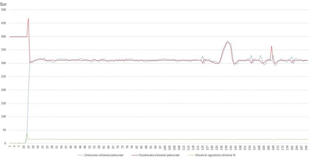

    Wg mnie nie ma możliwości aby komputer sterował ciśnieniem ze względu na temperaturę, raczej steruje dawką paliwa. Skoro miałeś opiłki metalu na regulatorze to sprawa prosta. Pompa pada, zobacz jak wygląda filtr paliwa w środku i lepiej zrób to szybko bo jak opiłki pójdą na wtryski to po ptokach. Poniżej wykres jak wygląda ciśnienie u mnie w 1,9 jtd 115KM

    Dzięki za wykres. Jak odpalasz w temperaturach ujemnych i takich dodatnich to długo Ci kręci?
