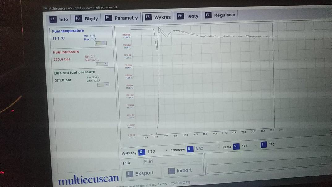

    Mam ten sam problem, nawy akumulator, filtr paliwa, tylko dzisiaj jak na złość jak sprawdzałem pod kompem odpaliła na dotyk, może długo trzymałem na zapłonie, jednak zanim rozłożyłem się z komputerem, znalazłem opcje i może pompka z baku dopompowała, nie mam pojęcia. Kliknij obrazek, aby uzyskać większą wersję

    Jak się podepniesz wrzuć zdjęcie ale nie wykresu tylko dane parametrów i zobacz ciśnienie paliwa po zapłonie z pompy wstępnej (tej w zbiorniku) u mnie było 5,4bar. Wyczytałem gdzieś że w normie jest od 3 do 6 bar.
