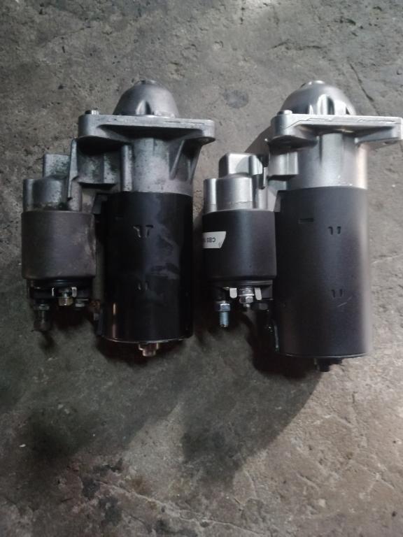

    Wstawiam zdjęcie rozrusznika od 2.4jtd który pasował do mojego 1.9jtd 8V. Po lewej mój stary 1.7kW, a po prawej ten regenerowany od 2.4jtd 2.0kW.

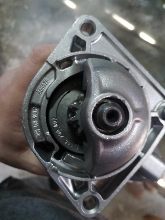

    Numer regenerowanego rozrusznika, który u mnie pasował do mojego silnika 1.9jtd 8v
Nazwa:	IMG_20200219_115151.jpg
Rozmiar:	44.3 KB
    nr Bosch 1005821858
