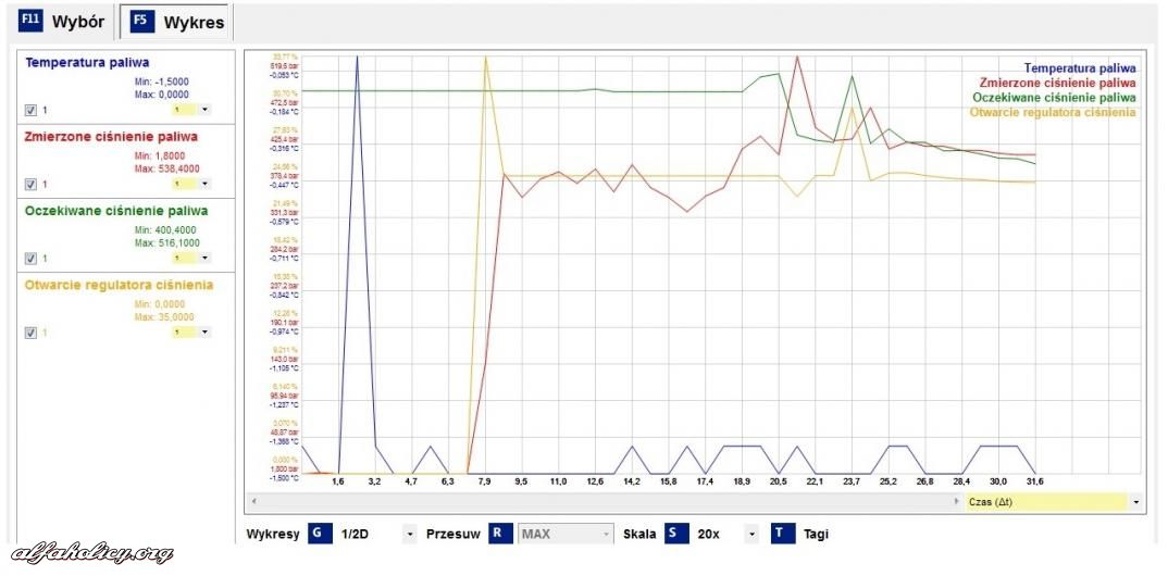

    Gdy miałem 1.9 JTD 105 KM tez był problem z odpalaniem na mrozie, tylko u mnie Alfa chciała do rozruchu 500 barów, których nie dostawała (dostawała ok. 370, co jej nie zadowalało), w końcu po bardzo długim kręceniu rozrusznikiem (ponad 30 sekund) ciśnienie się uzbierało i z bólem odpalała. I mogłem ją zgasić sekundę później i uruchomić znów bez najmniejszego problemu po sekundzie kręcenia - ale wtedy już wystarczało jej 300 barów. Konsultowałem temat z gośćmi od diesli, twierdzili, że przy trzystu barach od razu powinna była zapalać, a nie czekać na 500. Czemu tak było - nie wiem, Alfa w końcu za kare poszła na złom i tyle .
    Tu mam wykres z kręcenia na mrozie, nie pamiętam, jaka konkretnie była wtedy temperatura, chyba w okolicach -10C.

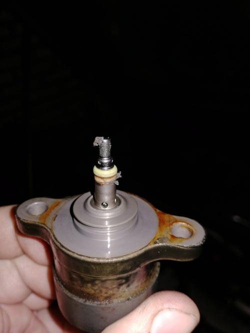

    Wyjąłem regulator, a tam taki widok.
Nazwa:	fb70ff1d38c47333med.jpg
Rozmiar:	51.7 KB
    Zamówiłem nowe uszczelki, wyczyściłem zawór, były opiłki aluminium na siatce trzonka zaworu, jutro poskładam i zobaczę co Mes pokaże. Myślę że sam zawór jest dobry, bo błędów nie było. Podejrzewam że powodem pracy na 14% przy 300bar mogło być zapchanie opiłkami sitka trzonka (iglicy).
    [IMG][/IMG]
    Mimo wszystko i tak czekam na info od Was co ja ustalę to się z Wami podzielę, może dla potomnych będzie.
