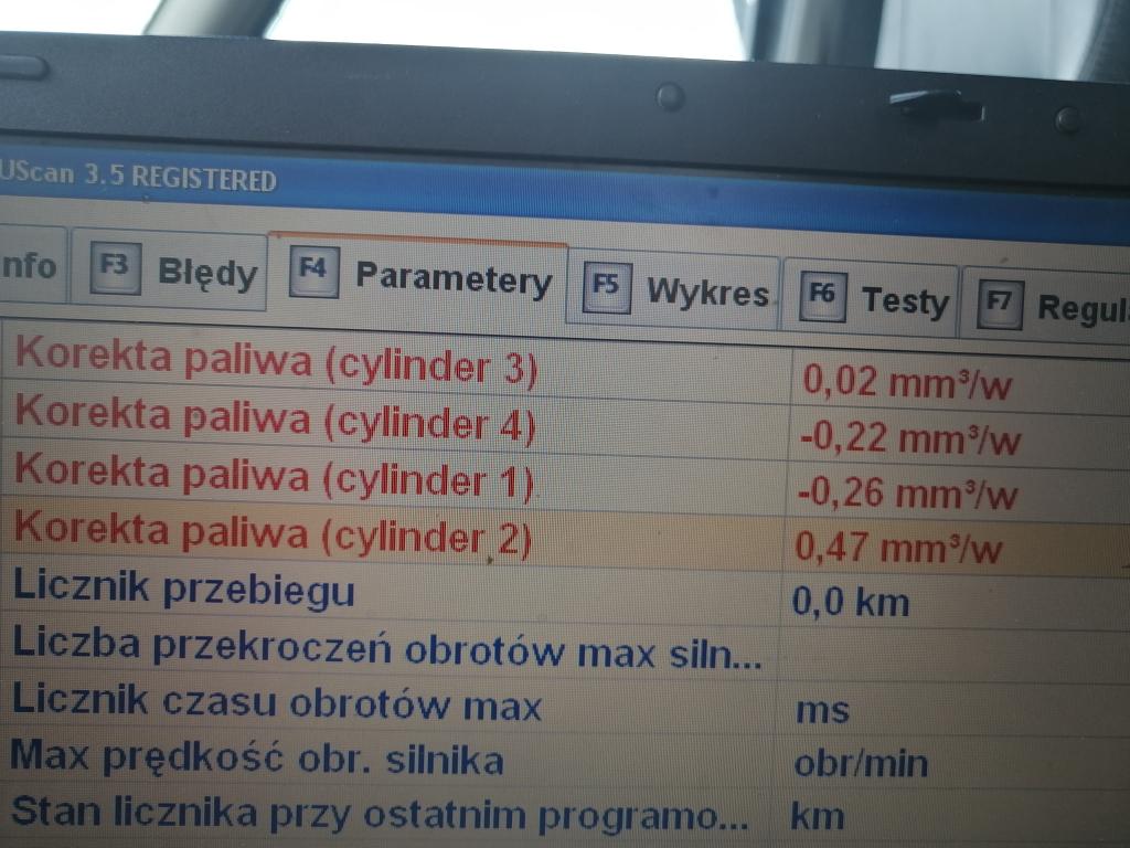

    Witam, mógłby ktoś spojrzeć na korekty wtrysków czy są prawidłowe, z tego co wyczytałem to norma dla wtryskiwaczy sprawnych to od - 4do+4?

    Na zimnym czy ciepłym? Generalnie jak na wolne obroty to spoko.
    Norma to +/- 1.5

    Pomiar na ciepłym silniku. Zrobię jeszcze test przelewowy, ale wtryski były robione także powinny być spoko. Dziś kończę uszczelnienie pompy cr bo delikatnie przeciekala.
