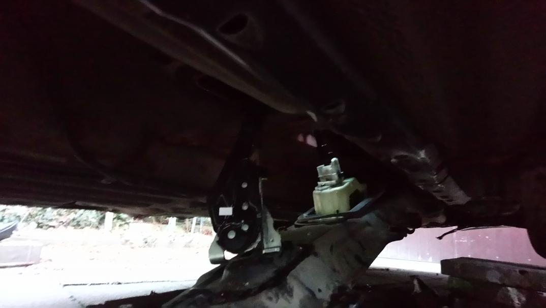

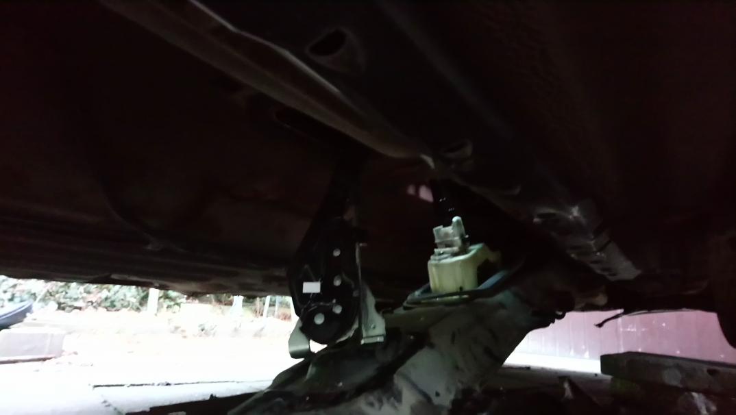

    Witam ponownie rozkreciłem dół opuściłem i wygląda to tak. Jak się do tego dobierać dalej?
Nazwa:	DSC_0276.jpg
Rozmiar:	40.0 KB
ID:	266542   Kliknij obrazek, aby uzyskać większą wersję
Nazwa:	DSC_0277.jpg
Rozmiar:	35.9 KB
