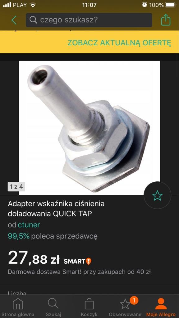

    Coś wierciles, przerabiałeś czy zwykły trojnik tam spasuje?

    Zastosowałem taki adapter.

    Najlepiej przewiercic kolektor ssący i tam założyć adapter, adapter powinieneś mieć w zestawie. Nie wierć w rurze bo potem będzie pekac, chyba że masz kwasowki.
