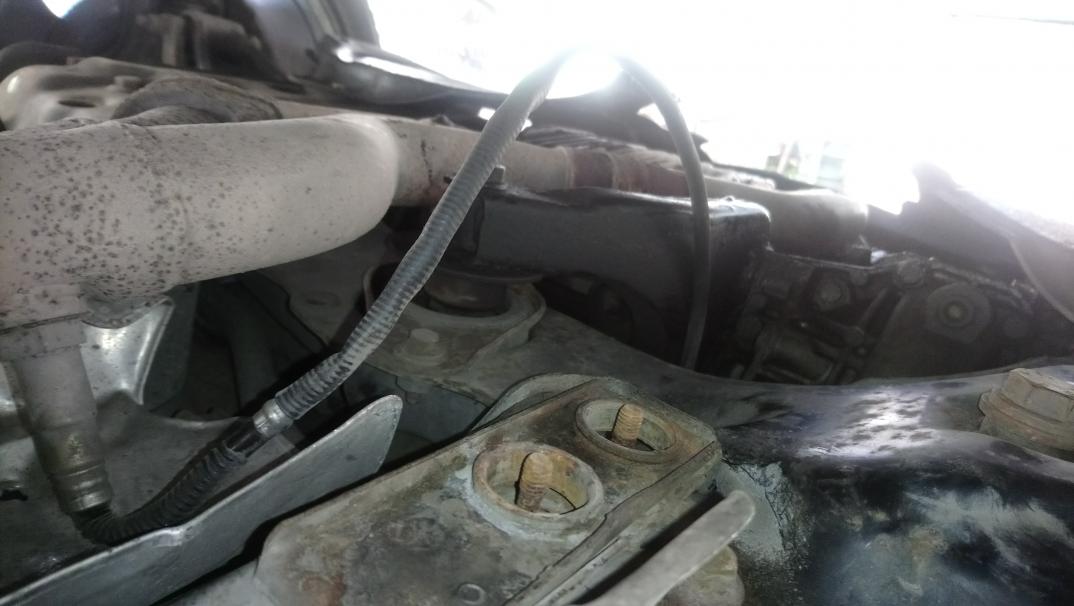

    Witaj zabierałem się właśnie za rozdłubanie tego zajrzałem pod spod i ujrzałem to. Co to wyskoczyło? Może to coś istotnego?

    Poduszka skrzyni się rozsypała??

    Uwaga uwaga olśnienie. Jeżeli poduszka się rozleciała skrzynia opadła w dół pociągnęła ośkę a łapa została w górze wginajac seger w połowie do środka. W momencie gdy wyszarpałem ośkę w górę nie wskoczyła na swoje miejsce i dlatego sprzęgło jest twarde. Ma to sens?

    Coś jest nie tak z tą poduszką/łapą skrzyni. Jeśli skrzynia nie jest podparta, to może to mieć związek, tak mi się wydaje.

    Jutro spróbuję to podnieść do góry na lewarku. Będzie pewność... Tzn chyba

    No poduszka rozwalona, ale nie ma możliwości aby skrzynia gdy opada wciągnęła ośkę łapy.Gdy skrzynia opadła z powodu poduszki mogły ci ciężko chodzić biegi bo np linki pociągnęła skrzynia, mogłeś czuć wibracje na nadwoziu. Zobacz na fotkę skrzyni jak jest zamontowana łapa z ośką.
