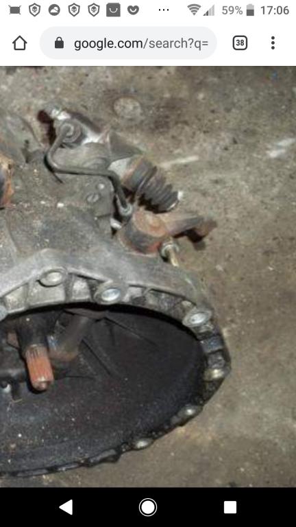

    Domyślnie Sprzęgło...
    Witam ponownie sytuacja wygląda tak :wciągnęło tą ośkę do środka wyszarpałem ją na zewnątrz lecz to nic nie dało. Pewnie Czeka mnie demontaż skrzyni... W załączniku zdjęcie oski (Google)

    Mówisz o łapie sprzęgła? Możesz załączyć fotki?
    05 2016
    Alfa romeo 156
    21
    Tak mówię o łapie sprzęgła którą popycha wysprzęglik. Na górze łapy jest seger który trzyma ośkę która leci do środka skrzyni. Ta oska wpadła do środka którą udało mi się wciagnac na swoje miejsce. Założyłem seger z góry lecz łapa nie chodzi.

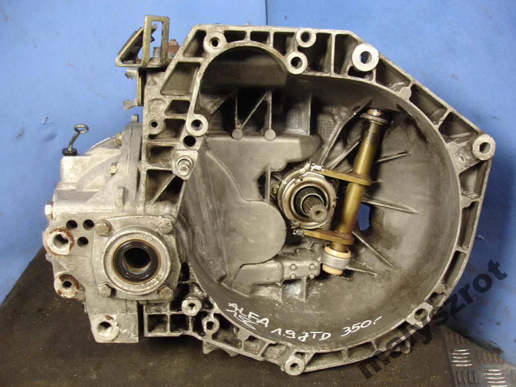

    Powinieneś tam mieć taki otwór rewizyjny może zajrzyj przed demontażem, może coś widać.
    Jeszcze od jtd Kliknij obrazek, aby uzyskać większą wersję
Nazwa:	alfa-romeo-156-1-9-jtd-skrzynia-biegow-manualna-4161180277.jpg

    Witaj seger w połowie wystawał a druga połowa wpadła z oska. Nie wiem jak to się mogło stać może nadmierne wduszanie sprzęgła gdy jeszcze wchodziło w podłogę? Przypomnę. Na początku sprzęgło chodziło do dołu i odbijało lecz coś tam zaczęło łapać gdy już go dość mocno wduszalem w podłogę.
    Wracając do opisu. Ten jest podobny?
    Attached Files Attached Files
    Użytkownik Świeżak Avatar aarti7
    07 2013
    Miechów Małopolska
    159 1.9jtdm 136km
    108
    Tak ogólnie to tak samo.
