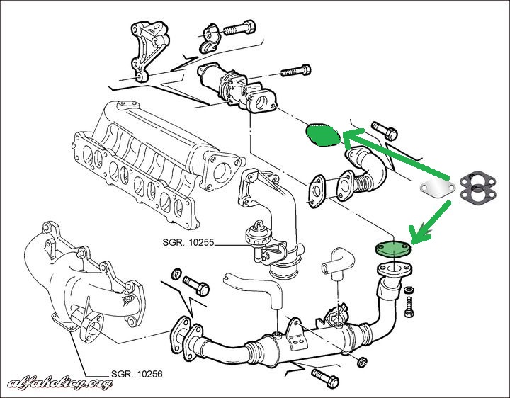

    Wczoraj zaślepiłem EGR , poniżej schemat jak to zrobiłem .
    Między EGR a przepustnice dałem pełną zaślepkę , a na dole gdzie idzie rurka od kolektora wydechowego dałem zaślepkę z 3 otworami . Nie wywala blędu CHECK ENGINE i wszystko działa poprawnie

    Cytat Napisał Sven Zobacz post
    Dobrze zrobiłeś, że dałeś w jakimkolwiek miejscu całą zaślepkę, bo silniki z 2 zaworami na cylinder JTD tak się zaślepia - nie ważne czy to 4 czy 5 cylindrów.
    Błędu "na deskę" Ci nie wyrzuci, check engine się nie zapali. ale w sterowniku będziesz mial błąd P0404, w sumie to w niczym on nie przeszkadza.
    Użytkownik Świeżak Avatar SLAWAK
    12 2017
    INOWROCŁAW
    AR146 AR156 AR156/2.4 16V/GIULIETTA
    71
    Przy takim samym silniku zaślepiłem i zero błędów. Na próbę wykonaj zaślepkę z zwykłej cienkiej blachy i zobaczysz efekt czy są błędy. Masz łep to kombinuj.
