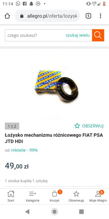

Do wymiany mam przegob wewnętrzny, ale i nie tylko lata mi caly ten kielich, wiec mechanik powiedział mi bym zamówił łożysko, jakie sam nie wiedział jakie mowil oporowe, lub różnicowe, chodzi o to by wymienić to łożysko co wchodzi zaraz przegob przez nie do skrzyni.
Teraz pytanie czy to ?
Jakby mechanik sie okreslil to by bylo prosciej a tak musze sam szukać.
Hmm w innych autach napewno mówią na to oporowe, wcale bym sie nie zdziwił jak bys dobrze zamówił, to alfa to wszystko inaczej sie nazywa.
Sam jestem ckw... Co powiedzą koledzy z forum
To łożysko pomoże jeśli masz luz na całym mechanizmie różnicowym a nie na kielichu przegubu. przegub wewnętrzny wchodzi do mechanizmu różnicowego i pracuje w tulejce ślizgowej. Najwyrazniej ten mechanik to zwykły wymieniacz. te łożyska jeśli już wymienia się i tak parami więc potrzebowałbyś dwa.

Da się to zrobić bez wyciągania skrzyni ale tylko jeśli człowiek chce utrudnić sobie życie :) Na koszta i tak już Cię naciagnał karząc kupić to łożysko. A dwa bo łożyska stożkowe wymienia się parami aby jakoś to współpracowało i za niedługi czas znów nie rozbierać i wymieniać drugiego. Ja Ci padnie bateria np. w pilocie do tv to wymieniasz jedną czy dwie ?

O objawach nic nie było pisane wiec nie jesteśmy wrózkami i na odległość nikt Ci samochodu nie naprawi. luz na kielichu bedzie zawsze mniejszy lub wiekszy lub prawie nie wyczuwalny ale bedzie na tulejce slizgowej w mechanizmie. luz na lozyskach to juz zupelnie inna bajka. przy luzie na tych lozyskach skrzynia wyje, czesto chrobocze cos przy niskich predkosciach czy cofaniu. przeguby wewnetrzne najczesciej daja efekt drgan przy przyspieszaniu i stukniec przy zmianach biegow jak juz sie rozsypuja to moga trzaskac i strzelac ale takie odglosy daja najczesciej przeguby zewnetrzne. szarpiac za kielich nie dowiesz sie czy jest luz na tym lozysku mechanizmu bo go poprostu nie widac za flansza i uszczelniaczem . sprawdzic to mozna dopiero po wyjeciu kielicha ze skrzyni i ruszaniu mechanizmem roznicowym . mozliwe ze masz juz padnieta skrzynie i wydaje odglosy dziwne, przeguby nie powinny miec luzu poprzecznego i w kierunku skrecania tj ruch do przodu i tylu jesli jest luz to trzeba rozebrac i sprawdzic czy lozyska igiełkowe na kamieniach sa cale i czy w kielichu nie ma zaglebien na biezniach.

Po prostu mechanik w innych autach wymieniał te łożysko i nazywalo sie oporowe, a ze w alfie pierwszy raz i szukal na internecie, to mi powiedział ze mozliwe ze to nazywa sie lozysko mechanizmu różnicowego i ze mam jechac do sklepu i po vinie , czy to oporowe czy mechanizm roznicowegomi sprawdza. Pojechałem do jednego nie był pewny gość, dzwonil gdzies jakis facet powiedział mi ze to to roznicowe. Podal cene, ale nie kupilem mialem wątpliwości. Pojechalem do innego sklepu, tez typek gdzies zadzwonily, na e-mail dostal opis i rysunek, oczywiscie nie bylo to nigdzie opisane jak to wyglada i co to jest, byly lozyska igiełkowe, przegubu itd, nie bylo widac elementu, którego szukam. Wyslal mnie i mowi ze jak wyciągnę część mam przyjechać. Nie moge wyciagnac czesci bo autem jeżdżę do pracy. Chce kupic bez wyciągania i rb sb kłopotów jechac z nowym wsadzić i wymienić. Na necie po vinie poszukalem tego różnicowego i zamówiłem za 50zl , w sklepie za tej samej firmy gosc chcial 90zl ( obecnie kupno anulowalem, napisalem do sprzedającego zeby narazie sie wstrzymal z wysyłką, paczke mial juz przygotowana ale udalo mi sie w ostatniej chwili. Z tego ze nie wiem co zamówić dokladnie by nie bylo lipy postanowiłem sie tu zarejestrować, bo slyszalem dobre opinie o forum, ale jestem przerażony kazdy tylko czepia sie mechanika, a konkretnej odpowiedzi nie dostalem do teraz ( auta nie chce sprzedawać sam włożyłem juz tyle siana ze naprawde zal sprzedawać ( założę sie ze przez te 3 lata 15kola to malo)

Mechanik nie powinien wysyłać do sklepu z jakimiś hasłami, tylko powinien wejść w EPER, przejrzeć części i wybrać konkretny numer, jeśli rzeczywiście wie co padło. Na pewno da się znaleźć to o co chodzi. A jak nie on to Ty możesz spróbować. Nikt Ci może nie powiedzieć po opisie co to za część, bo to nie jest takie proste.
Łożysko oporowe jest na min. na sprzęgle przenosi obciążenia wzdłużne . To co zamówiłes to są zwykłe łożyska stożkowe przenoszą obciążenia wzdłużne i poprzeczne. Nie mam pojęcia co On wymieniał skoro wszystko u niego jest oporowe. A już 3 raz powtarzam że kielich pregubu w skrzyni nie pracuje w tym łożysku tylko w tulejce ślizgowej, te łożyska są od mechanizmu różnicowego ale to chyba jakos slabo dociera wiec nie widze więcej sensu pisania czegokolwiek więcej. Pozdrawiam i powodzenia w naprawie .
