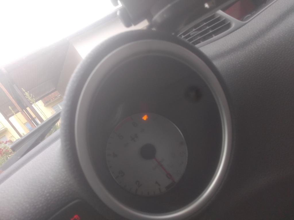

    Również dzisiaj zauważyłem, ze bardzo dlugo miga ta kontrolka po przekluczeniu stacyjki Kliknij obrazek, aby uzyskać większą wersję

    Użytkownik Rowerzysta Avatar AdamKarlino
    09 2016
    Karlino
    AR 156FL 1,9 jtd 16v 140KM
    344
    Kolego, trochę usystematyzowania...
    To miejsce, gdzie wchodzi przewód z intercoolera do kolektora to nie EGR, tylko klapa gasząca. Nie dotykaj tego.
    Egr jest zaraz za klapą gaszącą od strony grodzi. Jeśli tam masz dym, to jest problem. Odkręć to, sprawdź. Usuń nieszczelność. Potem zaślep blaszką (jakąkolwiek, nawet na próbę) EGR. Obojętnie, czy wlot, czy wylot.
    Kolejna sprawa: komputerem nie ustawisz żadnych łopatek w turbosprężarce. Początkowo zlokalizuj cięgno łopatek. Znajdziesz je na końcu aktuatora (gruszki). Spróbuj trochę rozruszać to ręką.
    Ja bym jednak zajął się ogarnięciem sprawy EGR.
    Kolejna sprawa: zdrowy 1.9JTD 16V nie pójdzie 170/180, tylko licznikowe 220.
    Co do kontrolki: uszkodzenie związane z przerwaniem obwodu grzania świec żarowych. Może być przepalona świeca/świece żarowe, może być uszkodzona wiązka, może być uszkodzony przekaźnik. Może jeszcze być uszkodzony podgrzewacz paliwa, znajduje się on w podstawce filtra paliwa.

    Co do konrtolki to ona bardzo dlugo miga okolo minuty rano jak auto jest zimne, ale dużo szybciej świece zdarza sie pogrzać, i teraz nwm czy to dobrze czy tez nie, potem przy kolejnych zapłonch silnika raz dwa znika, temat jest taki ze rano jak odpalę i to miganie wystepuje to zaraz zgaśnie, wczesniej tak nie bylo.
