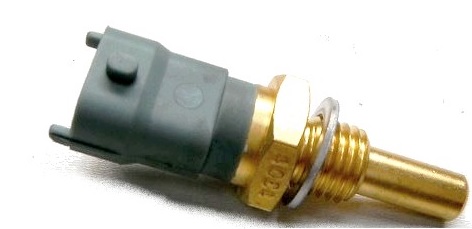

    Witam, mam pytanie czy po wymianie tego małego ustrojstwa konieczne jest odpowietrzenie całego układu chłodzenia ?.

    Zależy ile płynu ci ucieknie

    Czyli jeśli nie zejdzie niżej jak minimum to układ się nie zapowietrzy ?

    Nie.

    To w takim razie wleje płyn do samej góry a po wymianie czujnika gdy okaże się, że jest go zbyt dużo wyrównam stan i będzie ok.
    Dzięki za szybką odpowiedź.
