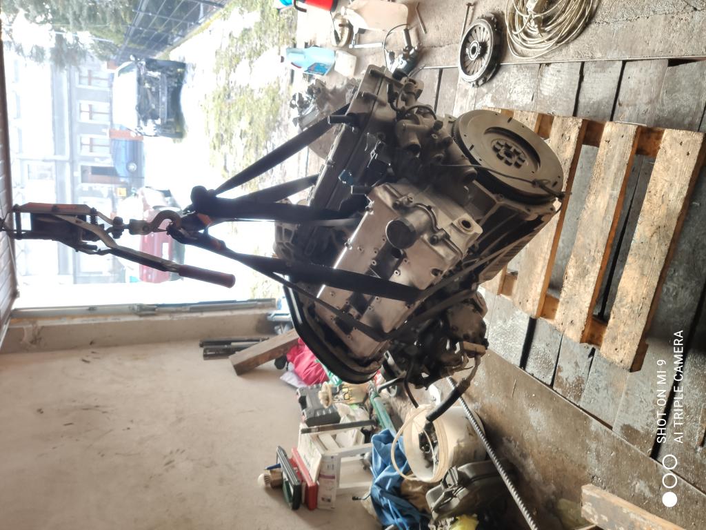

    Kilka kolejnych fotek
    Zdjęcie z widełek montażowych i na wózek własnej roboty

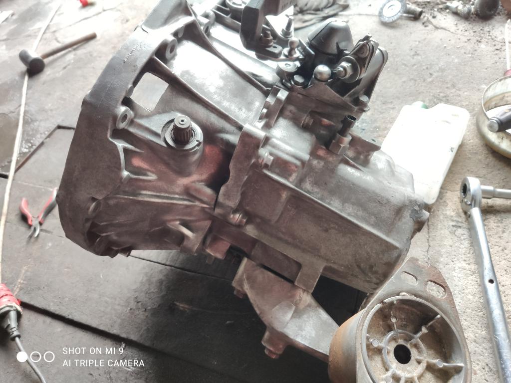

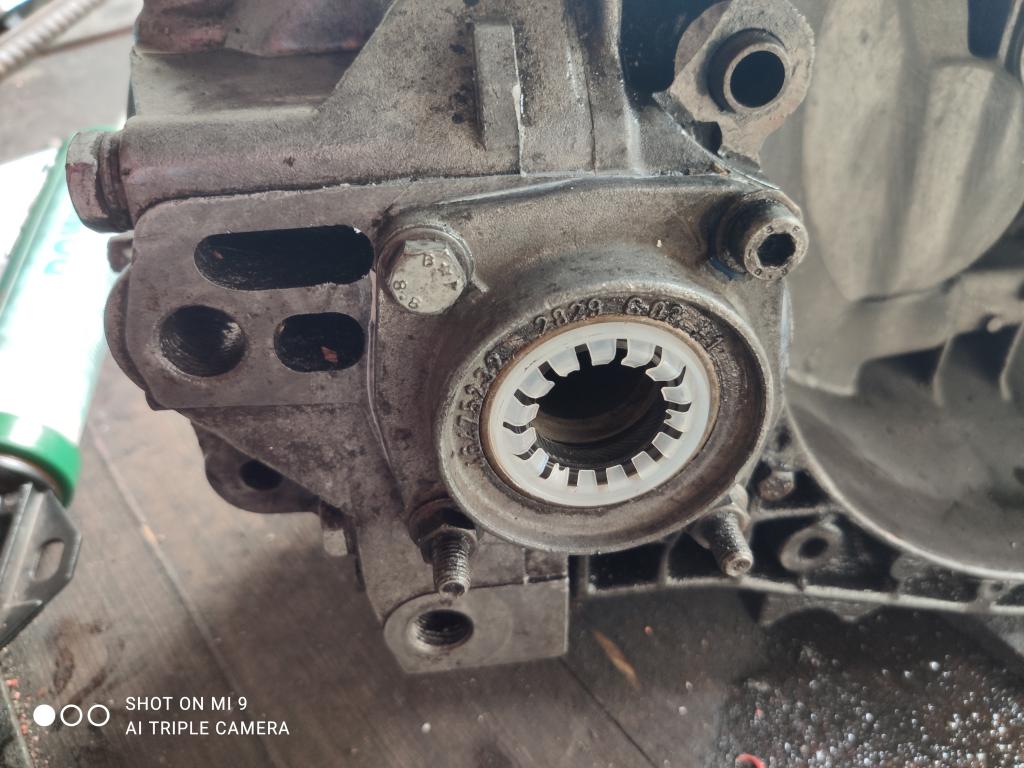

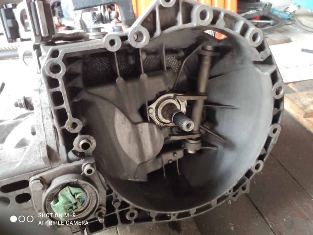

    Skrzynia wyczyszczona z nową gumą na wybieraku, nowymi uszczelniaczami w dyfrze

    Cały czas myślę nad Q2 ale budżet mam ograniczony. Różnicówkę zawsze mogę wymienić, nawet z silnikiem w aucie.
    Btw: jeśli sprzedadzą mi się dwa silniki które mam wystawione to na 100% kupię Q2 bo wiadomo, że teraz mam bardzo dobry dostęp do dyfra.

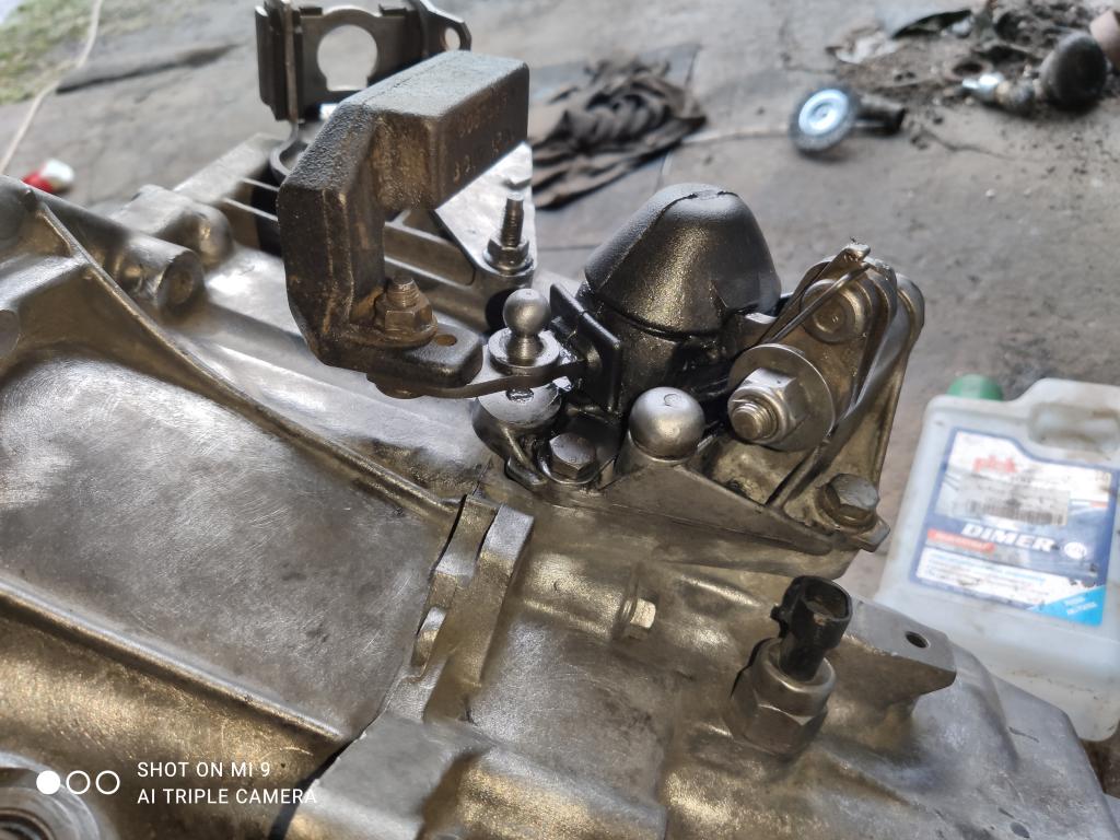

    Wymiana dźwigni zmiany biegów dla skrzyni 6B

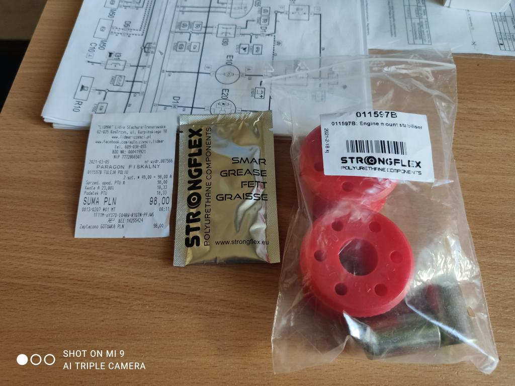

    Poliuretany i nowa pompa sprzęgła już jest
