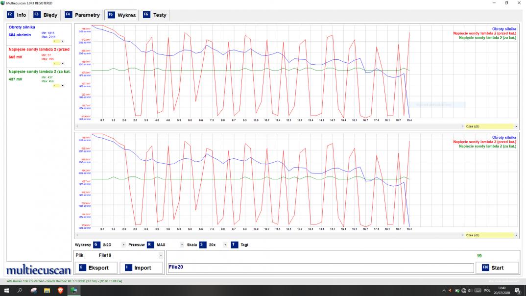

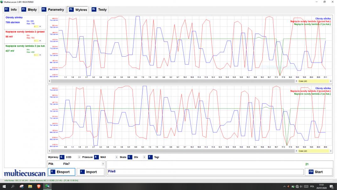

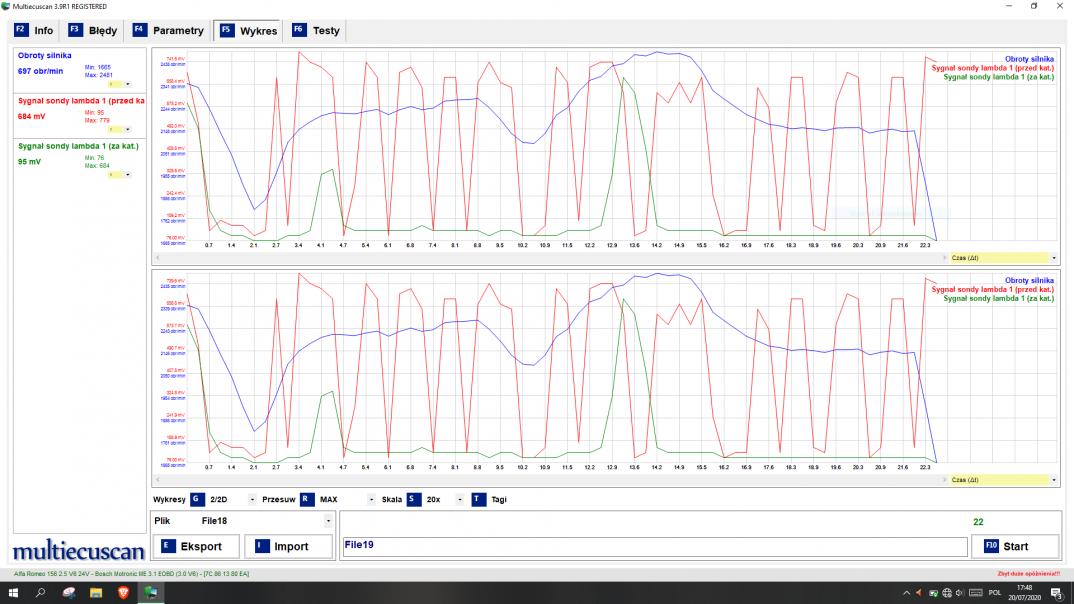

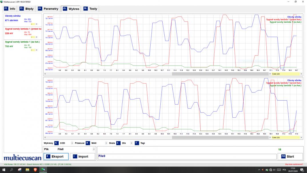

    Pacjent AR 156 2.5 v6 2000r - Miałem problem z sondą lambda przed katem (Bank 2 sensor 1), a konkretnie z grzałką - sonda wymieniona. Po wymianie i zresetowaniu parametrów adaptacyjnych pojawił się błąd P0156 - sonda za katem (bank 2 sensor 2), patrząc na wykres sondy B2S2 wartość napięcia stoi w okolicy 450 mV zarówno na wolnych obrotach jak i 2000 obr/min. Zastanawiam się czy to katalizator się skończył czy tylko sonda jest do wymiany. Silnik pracuje w normie.
    Wykonałem logi sond z bank 2 oraz 1 (dla porównania) na wolnych obrotach oraz przy 2000 obr/min. Wrzucam do oceny
    Bank 1
Nazwa:	sonda 1.jpg
Rozmiar:	96.6 KB
ID:	271306Kliknij obrazek, aby uzyskać większą wersję
Nazwa:	sonda 1 20001.jpg
Rozmiar:	99.9 KB
    Bank 2
Nazwa:	sonda 2.jpg
Rozmiar:	105.5 KB
ID:	271308Kliknij obrazek, aby uzyskać większą wersję
Nazwa:	sonda 2 20001.jpg
Rozmiar:	95.9 KB
    Z góry dziękuje za pomoc!

    Mi to wygląda na uwaloną sondę. Sonda za katem pełni funkcje diagnostyczne - nie bierze udziału w ustalaniu składu mieszanki. Dlatego silnik pracuje normalnie. U Ciebie prawie w ogóle nie pracuje. Gdybyś miał wypalony katalizator lub w ogóle go nie miał to ta sonda miałaby takie same wskazania jak pierwsza.

    Oczywiscie. Komputer widzi płaski przebieg i interpretuje to jako uszkodzenie katalizatora
