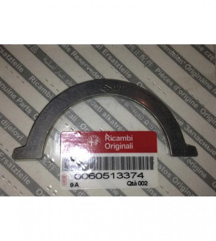

Może ktoś z was wie gdzie dostanę panewki oporowe? Wszystkie oprócz właśnie oporowych już mam. W zestawie z głównymi ich nie było. Mało tego, nie ma ich nawet w katalogu.
Takie jak na foto! 60513374

Z tego co ja się dowiedziałęm jak dla siebie szukałem - to tych nie dostaniesz .
Jakie kupiłeś panewki korbowodowe ?
Jeszcze zobaczę w ASO Bydgoszcz. Jutro się tam przejadę.
Niemniej jednak jeżeli nie będzie w ASO to co kupić?? marc1nz jakie ty kupiłeś??
Od lat kupuję Glyco i nigdy się nie zawiodłem. Wał jak i korby oczywiście.
Na wał Glyco , na korby orginale , oporowe akurat miałem w bardzo dobrym stanie a z racji braku ich na rynku założyłem te co były .

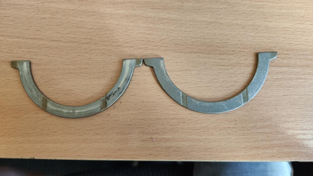

U mnie te oporowe nie są złe a przynajmniej jedna bo druga jest lekko przytarta :/
U mnie to wygląda tak jak by cosik wpadło pomiędzy wał a opór. Troszkę wydłubałem z kanału, ale niestety wygląda jak wygląda :/ Jest gładka, ale czuć pod opuszkami palców nierówności. Kanał jest jak najbardziej drożny.
Ta gorsza panewka pracowała wewnątrz bloku.
Ostatnia edycja:
Niestety muszę składać na tych oporówkach, które mam. Nigdzie nie mogę ich dostać.
W szlifierni poradzili aby założyć je odwrotnie (zamienić miejscami).
Cóż nie mam wyjścia :(
Udało się kupić używane po 100.000 przebiegu jak nowe, zero zużycia :)
