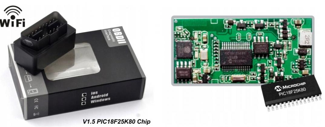

Witam, wiem że tematów odnośnie tego ustrojstwa jest wiele tu na forum jak i w całym internecie jednak w żadnym z tych tematów nie ma konkretnego rozwiązania problemu.
Więc do rzeczy, zakupiłem ostatnio ELM 327 dokładnie to coś takiego ELM327.jpg oczywiście nie chce połączyć się z ECU, używałem chyba z 7 różnych aplikacji i żadna z nich nie działa, pierwsza twierdziła, że ELM jest nie oryginalny, druga nie może połączyć się z ECU a trzecia to już w ogóle połączenia bluetooth nie widzi.
Moje pytanie brzmi czy da się coś z tym zrobić ? Czy jest to czysta ruletka, że jednemu to w miarę działa a drugiemu nie, czytałem coś o wylutowaniu jakiegoś rezystora między pinami niby wtedy jest to "kompatybilne" z Fiatem coś ktoś o tym może mi powiedzieć ?.
Z góry dzięki za zainteresowanie tematem.
Samochód Alfa Romeo 156 rok 2000.

W Alfie 156 z tego rocznika komunikacja odbywa się po szynie KKL, zatem nie połączysz się za pomocą ELMa. Potrzebujesz niebieski kabel od Viakena z przełącznikiem + wersję demo programu MultiEcuScan.
Aaa no i teraz wszystko jasne dlaczego nie działa, więc jednak nie jest to ruletka tylko czysto techniczna przyczyna.

ELM 327 powinien obslugiwac linie K (7 pin w gniezdzie obd) - wiec bez problemu powinien łączyć się z silnikiem. Faktem jest, ze nie każdy ELM ( nawet z odpowiednia przejściówka) połączy się np z ABSem czy poduszkami.
Generalnie chińskie klony ELMa są problematyczne. Mi się udało się żadnego z Bluetoothowych klonów elma zmusić do komunikacji po protokole CAN - mimo iż rozebrałam ich kilka, sprawdziłam czy terminator szyny CAN jest ok... Za to „ kablowe” wersje ELM prawie zawsze działają z CANem - najwyższej trzeba poprawić rezystory odpowiadające za terminację szyny.
Być może kablowe pójdą - sprawdzałem ELMa327 po WIFI, i MultiEcuScan się nie połączył, wyświetlił komunikat o błędzie komunikacji z szyną danych.
