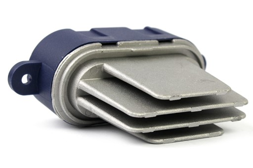

    Zamówiłeś kolego taką opornicę?

    Dokładnie taką. Taka sama była ta stara tylko w czarnej obudowie. Tak przy okazji to udało mi się ożywić działanie obiegu wew/zew.
    Mimo tego dmuchawa dalej dmucha tylko w pozycji 0!?
    Przełożę jeszcze na stary rezystor.
