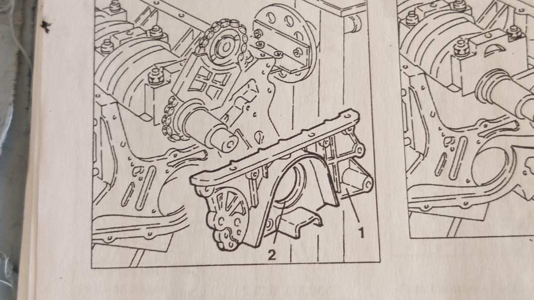

    Siemka.
    W manualu tegoż momentu nie ma i nie wiem ile Nm przykręcić te osłonę. Czy może tak samo jak pompę wody czyli: 7/9 Nm??

    Dla potomnych:
    0.9 daNm = 9 Nm

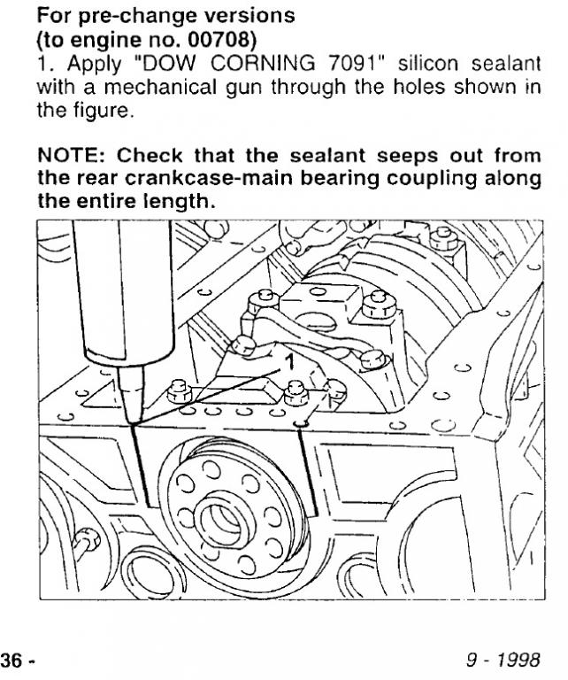

    Właśnie zamówiłem "Dow Corning 7091" do uszczelnienia czwartego mostka czopu wału. I prawdopodobnie jutro, lub po jutrze, będę miał zamknięty dół silnika

    Dow Corning 7091 jest podany w serwisówce.
