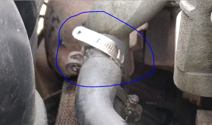

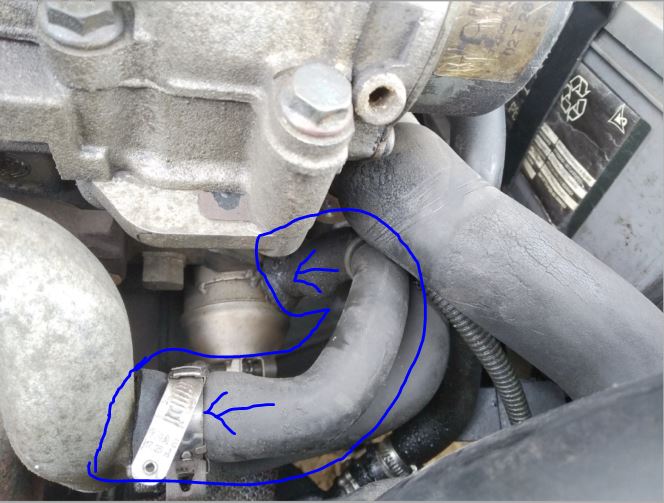

    strzelił mi przewód do płynu chłodzącego i ostro sikało, zagrzałem niestety silnik do 110.
    Poniżej zdjęcia i proszę o pomoc w nazwie tego krótkiego przewodu i jak te obejmy zdjąć, bo nie wiem jak to złapać?
    Dziękuję za pomoc.

    Potrzebujesz szczypcy do opasek zaciskowych
    np. https://allegro.pl/oferta/szczypce-d...tow-7675543994
    Ten przewód to jest elastyczny/gumowy przewód układu chłodzenia ale jak ten konkretny się nazywa to nie wiem .
    Możesz też uznać, że są to opaski jednorazowe i zdjąć je siłą i dać jakieś inne nowe skręcane.
    Wąż można dobrać w jakimś motoryzacyjnym z częściami - sprawdź po ściągnięciu, czy to nie jest przewód np. dwuwarstwowy, mocniejszy, bo widać że łączy najprawdopodobniej chłodnicę spalin przed EGR z kanałem wodnym.
